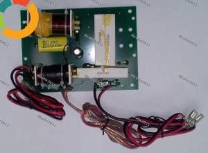

am inteles ca filtrele trebuiesc facute de domnul mircea . cam ce pret ar fi si filtrele vor arata asa ?
9adb089f89ff00bbc9252e749c6a6be5-6535945-300_300.jpg [ 19.06 KiB | Vizualizat de 2935 ori ]
 Subiectul mesajului: Re: Ajutor in alegerea unor boxe/difuzoare
MesajScris: Mar Aug 20, 2013 3:14 pm
filtrele sunt in jur de 200 de le bucata
ele arata diferit in functie de ce combinatie de componente vom folosi. Fiecare filtru este unic si este proiectat si executat pentru a anumita combinatie de difuzoare.
Ceea ce ai postat in imagine este o porcarie chinezeasca vanduta prim magazinele de piese electronice. Sunt niste stifturi.
Indiferent de ce ti-ar spune vanzatorii, NU exista filtre universale, iar impedanta si puterea difuzoarelor nu sunt nici pe departe singurii parametrii dupa care se aleg filtrele audio.

doar chinezariile astea aveau cablu ... ma refeream prin poza la faptul ca vor avea cablurile lipite sau va trebui sa le lipesc eu . pt ca nu ma pricep la asa ceva :oops:

pot confirma si eu ca dyfp 20 este un gunoi :) 4 bucati am avut....
Nu se compara cu un filtru facut dar cu piese de calitate ! (schema by shambala)
