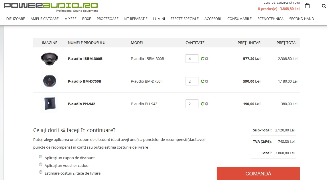

ai putea sa-ti asamblezi tu o pereche de boxe de 2x15"+2" driver
aceasta este configuratia:

 Subiectul mesajului: Re: Indrumare pentru achizitionare unor "scule"
MesajScris: Mie Apr 29, 2015 9:52 pm
proiectul recomandat este acesta:
viewtopic.php?f=92&t=12173
mai adaugi un amplificator SH de 2x600-2x1000W RMS/ 4ohmi si maturi pe jos cu toate tampeniile de boxe active de pe piata si cu majoritatea celor pasive scoase in ultimii ani.
Filtrele le putem face noi si te costa 280 de lei bucata

Folosind cuvinte putine este exprimata toata filozofia care sta in spatele " succesurilor " de pe piata audio din ultimii 15 ani .
Pentru o adevarata incinta acustica full range , fara compromis , recomand incinte 2x15" +2" , difuzoarele pe care le recomand pentru 15" sunt cele de la Precision Devices PD156 pentru mid bas si de la P-Audio 2" BM d750 II .
Pentru o combinatie perfecta , recomand ca solutie de amplificare activa pe doua cai stereo , folosind un procesor DSP cu 4 iesiri si doua amplificatoare serioase , pentru joase minim 2x1200W / 4 ohmi si unul ceva mai mic de 2x300W / 8 ohmi pentru inalte .
Nu recomand sub nicio forma filtre pasive la un asemenea nivel de putere !
Cine are urechi de auzit sper sa fie atent , nu repet reteta succesului .
Doua incinte de acest fel sunt OK pentru sonorizarea a max 600 persoane , iar 4 bucati pentru maxim 1000 persoane in interior sau exterior , pe aproape orice fel de muzica .
Nu sunt necesare subwoofer-e aditionale si nici amplificatoare pentru ele etc .
Pentru sonorizarea in interior , live ( taraf manelistic , folclor sau Rock ) , matura pe jos cu orice concurenta , indiferent ca discutam de produse de firma sau DIY .
Atentie , pentru setarea DSP-ului veti avea nevoie de cineva cu experienta si microfon de masura care sa va calibreze set-up-ul .
In fine , fiecare este liber sa procedeze cum doreste :) !
Daca sunteti cu adevarat interesati , va puteti inspira din proiectul JBL SRX725 .
Undeva , pe acest forum , aveti inclusiv detalii de constructie ...
