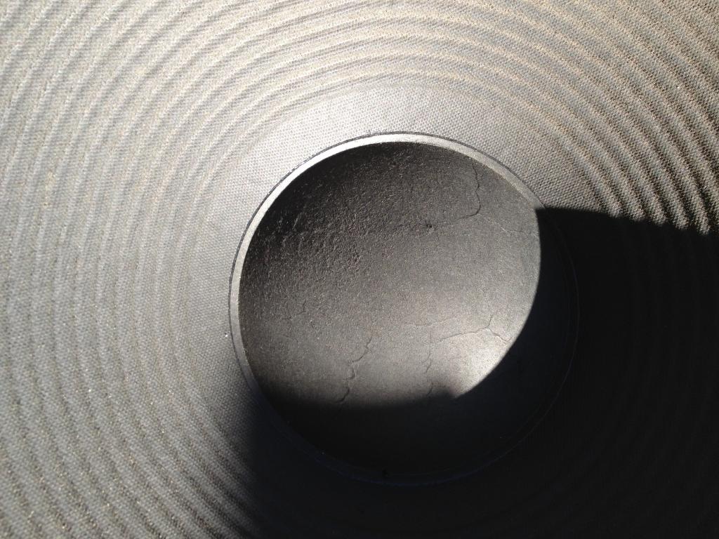

astazi am desFacut incintele si spre uimirea mea unul din difuri are fisuri pe conul din mijloc ..cat de important este asta? IAR PENTRU CEI CARE VOR SA CURETE BOXELE DATE CU INSONORIZANT AUTO VA EXPLIC PROCEDURA CARE ASTAZI MI-A OCUPAT TOATA ZIUA DAR A IESIT OK..

pune o poza sa vedem fisurile

poza fisuri

Nu afecteaza cu absolut nimic, nu-ti face griji. Probabil la un moment dat a fost apasat dustcap-ul si a fost indreptat .

multumesc f mult de raspuns mircea... problema e alta .. acest dif s-a oprit la un moment dat ieri si nu a vrut sa mai dea nici un semn pe nici un canal am gasit firu innauntru putin prajit jum. de centrimetru unde se leaga la dif. nu am avut cum sa-l probez azi dar ...nust daca nu cumva s-a cam dus.... o sa revin cu rezultatu cand vopsesc boxele cu poliuretanica si pun difurile iar pe carcasee

am aparut si cu rezulatatele...difuzorul merege era doar cablul prajittot cautand aceasta vopsea poliuretanica si ne-gasind-o am vopsit incintele cu vopsea normala dar data la pistolul pentru antifon...efectul acela cu stropi iese super ok doar ca ies picatelele putin mai mici, o sa pun cateva poze cu boxele zilele viitoare. Si o mica intrebare la tipul asta de incinta cati si care pereti trebuie acoperiti cu vata fono ?
