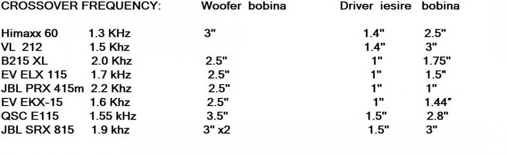

Da, cred ca pentru lautari au fost facute ! Inginerii de sunet cred ca stiu foarte bine care cu ce se mananca . Am luat la rand specificatii cateva modele de monitoare fullrange, si daca este sa vorbim despre o boxa cat mai liniara , trebuie sa vedem prima data la ce frecventa este incrucisarea , nu ?! Spre exemplu sa luam aceste 8 modele din poza . Himaxx 60 are taiere la 1.3 KHz , asta inseamna ca din driver se aud deja medii peste inalte , de acolo si senzatia acea de distorsiune ! Eu sunt de parere ca o medie cat mai naturala nu poate sa iasa decat din woofer-ul boxei defapt , prin urmare la JBL SRX 815 , taierea se face la 1.9 Khz , deci driverul ar trebui sa emita inalte fara prea multe medii ,cred ca ar fi cea mai liniara dintre cele de pe lista . VL212 are taierea la 1,5Khz , prin urmare cam tot la lautari le vedem mai mult :roll: . Aici ma refer strict la fidelitate , nu la putere , stim bine ca putere iese din bobina cat mai mare ! Spre exemplu , la monitoare studio pe doua cai , taierea este la 2.5 Khz, tocmai ca sa scoata mai liniar mediile !
