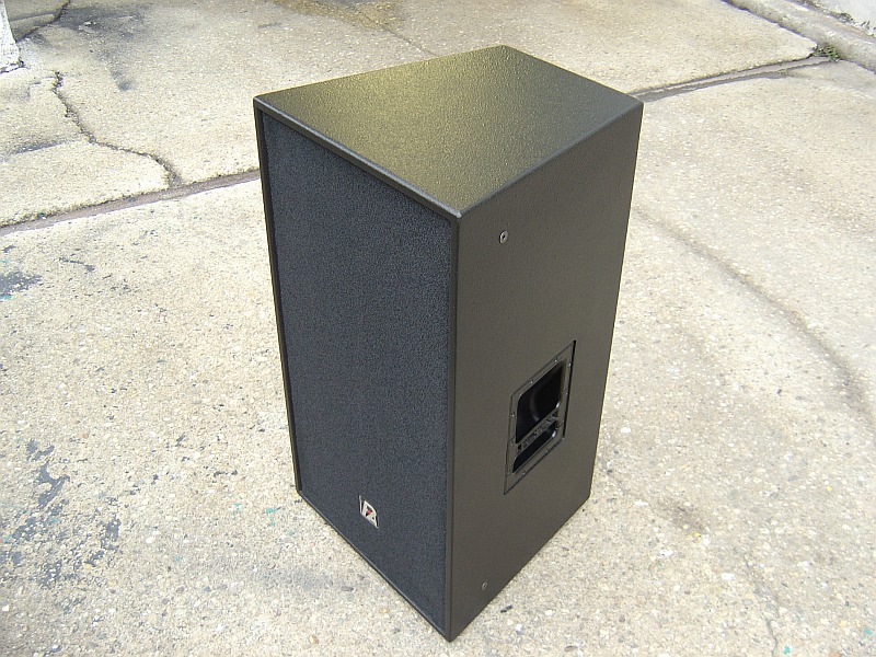

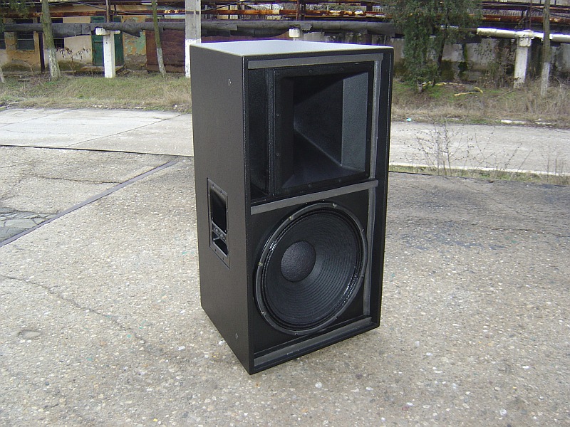

Nexus-Acoustics Club F1520N au fost primele boxe care au folosit difuzoare OEM fabricate special pentru nexus-acoustics.
Din cate imi amintesc au fost produse prin perioada 2008-2009
Din pacate difuzoarele de joase nu se mai produc, insa pentru drivere inca avem si vom mai avea kituri de reparatie inca multi ani de acum incolo.
Putere: 1000W RMS
Sensibilitate: 98dB/1W
Impedanta: 8 ohmi
Gama frecvente reprodusa (-6dB) : 50Hz-19000Hz
atat joasele cat si inaltele sunt pe NEO
bobina de 4 inch pe joasa si bobina de 3 inch pe driver.
Fl si PreNeo 152 _018.jpg [ 208.65 KiB | Vizualizat de 3033 ori ]
Fl si PreNeo 152 _014.jpg [ 206.07 KiB | Vizualizat de 3033 ori ]
 Subiectul mesajului: Re: boxe nexus acoustics club F-1520N
MesajScris: Vin Mar 24, 2017 8:40 am
Sunt boxe foarte bine facute, cu componente bine dimensionate. Sunt gandite (ca si toate produsele noastre) sa functioneze 20-30 de ani fara probleme.
