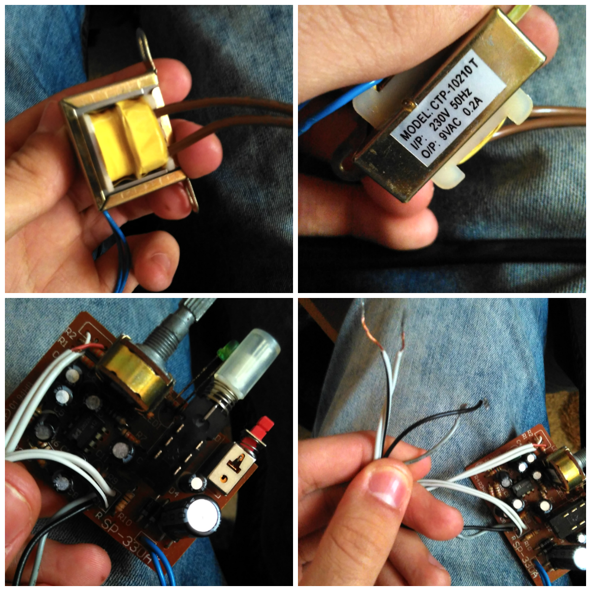

Salut ,am un mini amplificator de la niste boxe de vechi,vechile difuzoare ce erau conectate erau de 3w si 4ohmi,le-am dat la o parte dupa am conectat niste boxe de 2w si 8ohmi,se aude ok,numai ca puterea e prea mica.
Daca as conecta niste difuzoare mai puternice ,sa zicem de 30w si 4 ohmi,ar functiona cum trebuie ?
o sa las si niste imagini cum este alcatuit(plus mufa jack de 3,5 si stecherul)

Ce tii tu in mana este un amplificator jucarie, mai mult de casti decat pentru boxe.
Boxele noi nu suna pentru ca probabil au alta impedanta(originalele erau 4 si acestea au 8 Ohm) sau poate SPL-ul difuzoarelor este mai mic.
Daca tot faci rost de difuzoare mai bune(care oricum le poti lega, nu se va intampla nimic), probabil ar trebui sa te gandesti si la un amplificator decent pentru ele.

pai,mnah,pentru inceput sa am si eu ce asculta prin casa ...si momentan nu am bugetul necesar pentru toate jucariile mari :))
Voiam doar sa stiu daca s-ar auzi decent,n-am nevoie de nu stiu cata putere(monentan)

Deci,daca le conectez pe cele de 30w sa zicem,puterea va fi mai mare catusi de putin sau vor charaii la volum maxim

Poti sa conectezi orice difuzor vrei si de 10^10 w, difuzoarele "gajaie" atunci cand dai cu distorsiuni. Ca sa se auda mai tare trebuie sa te uiti la "SPL" si "cu cat e mai mare cu atat se aude mai tare".

spl-u cred ca e aproximativ de 80db,nu stiu exact daca asta e adevarata lor valoare
