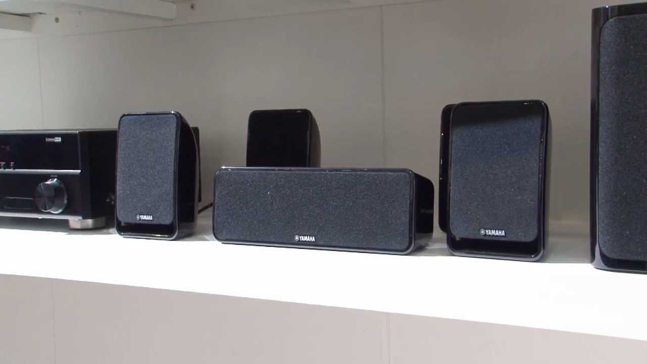

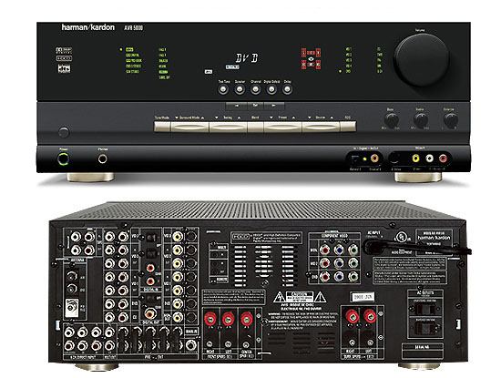

sa fiu cat mai explicit, am un amplificator HK AVR5000, muzica ascult cu doua standfloor-uri eltax linear response 10 si am cumparat pentru surround un set de sateliti de pe yamaha yht196. 2 pe spate, un central si au mai ramas 2.
Ce as vrea eu...sa conectez si ceilalti doi tot pe canalul central. M-am gandit in felul urmator, impedanta satelitilor este de 6ohm, canalul amplificatorului pe 8ohm.
Daca as lega 2 sateliti in paralel, acestia inseriati cu al 3-lea, as obtine o impedanta de 9ohm care ar fi excelenta. Satelitii au aceeasi putere...scrie pe ei 100w max...mai mult de 20w nu au... amplificatorul are 70w pe canal.
Treaba asta este teoretica, de aceea as vrea sa stiu daca e corect sau nu...
