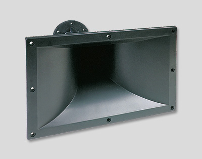

Intrebarea este pot totusi sa o fac inalta de 725mm? fiindca si Hornul . HP-812, ocupa destul spatiu fiind mai mare. Schimba calitatea sunetului daca o fac asa?
Multumesc mult pt proiect!
Am atasat poza cu hornul
add: la ce frecventa este acordata incinta de mai sus? si la ce frecventa este acordata aceiasi incinta doar cu inaltimea de 725 mm de care vorbeam?
