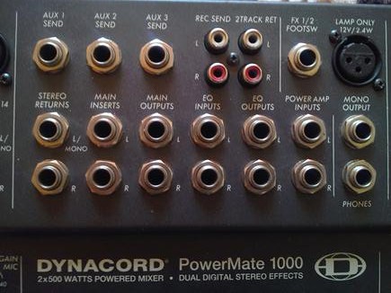

un ajutor daca se poate ,cum se configureaza powermate 1000-1 la un amplificator pe care vreau sa mai pun 2 sateliti

Vlad Robert scrie:
atasez poza

iei semnal pentru amplificatorul extern ori de pe MONO OUTPUTS sau de pe MAIN OUTPUTS
pe nono out stiu sigur ca iese semnalul dinaintea EQ-ului

Daca iesi de pe mono out,ai semnal mono,care se foloseste de obicei pe basi.
Daca iesi de pe main out nu ai posibilitatea sa dai volumul separat in caz ca ai
2 incinte de 1000 W,si celelalte de 200....sa dai semnal din main out pe amandoua la fel...
nu prea merge.
Cea mai buna solutie ( parerea mea) este sa iesi din auxiliar,si atunci ai separat volum pe boxe care sunt de alta putere decat cele de pe main out,mai mult poti sa dai ce instrument vrei pe una sau pe cealalta boxa,separat pe aux 1 sau 2.

intrebareeee? daca se canta cu efecte ce faci? {Daca iesi de pe main out nu ai posibilitatea sa dai volumul separat in caz ca ai
nu prea merge.}
inrebareeee? pe amp suplimentar nu exista control de volum?
DECI...... variantele ar fi asa: iesi de pe main outputs intr un eq iar din eq in ampl ( cea mai ok varianta daca exista disponibil un eq) daca nu asta e, dece un eq? chiar daca boxele de pe powermate si cele de pe amp supl sunt pefect identice nu vor suna la fel deci ar trebui aduse la un numitor comun. Iesirea de main outputs este inaintea eq de pe powermate,daca vrei cu tot cu corectia de la eq de pe powermate iesi cu semnal de la eq outputs.
Alta varianta ai la iesirea mono out la care ai si control pe mixer ,pt varianta aceasta pui amp supl in paralel
Alta varianta ar fi iesirea pt casti daca ai un ampl care are nevoie de un semnal de intrare mai puternic
Alta varianta sunt iesirile rca pt inregistrare (rec send).
Cam astea ar fi variantele in opinia mea.
iesirile pt aux lasa le deoparte pt altceva ( poate un monitor activ.......etc)
