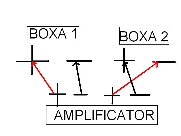

poate asta va poate ajuta
LEGARE BOXE.JPG [ 25.92 KiB | Vizualizat de 4209 ori ]

ca automat eu cand inversez in spate la o boxa firele polaritatea se schimba.dar nu inteleg de ce se aude mai tare.eu in spate la statie si la boxe am + cu rosu si- cu negru si eu am legat la o boxa rosu cu rosu si negru cu negru iar la cealalta rosu cu negru si rosu cu negru si se aude mai tare.de ce?ce are daca le las asa una legata normal si una invers.

ma omule tu ai in spate +(rosu) -(negru) si -(negru) +(rosu)
ce spui tu ca ai legat pe prima iesire +(rosu) cu rosu si -(negru) cu negru
a 2-a boxa pe a 2-a iesire nu ai cum sa legi +(rosu) cu -(negru) si +(rosu) cu -(negru) E IMPOSIBIL
practic statia are 2 intrari negre si 2 intrari rosi iar tu spui ca legi 2(rosi)+1(neagra) pe 3 negre si un rosu pe un rosu .... UN ROSU ITI RAMANE PE DINAFARA ? IMPOSIBIL
poate vrei sa zici ca:
boxa1 + cu + si - cu -
boxa2 + cu - si - cu +
si daca e asa uitate...desfa difuzorul de pe incinta cum a zis mircea si verifica acolo...poate firele sunt legate gresit dif

am verificat boxele si sunt legate bn.si intradevar am legat cum spui tu +cu- si-cu +.daca le las asa ce se poate intampla?ms de lamurire pana in prezent

Daca folosesti boxele intr-o camera si stau cu fata una la alta e normal sa nu sune bine daca au aceeasi polaritate. Se anuleaza basul. Daca ai inversat polaritatea si suna mai bine lasa-le asa ca nu patesc nimic. Sunt localuri in care o parte din basi merg cu polaritate inversata de ani de zile si nu au nimic.
