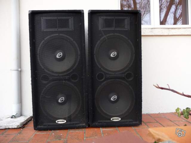

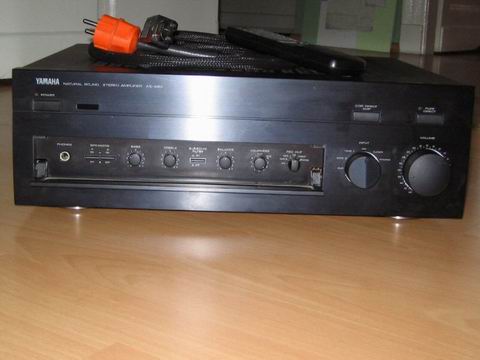

Va salut pe toti! :D Tin sa precizez de la inceput ca sunt incepator in domeniul acesta :oops: si am nevoie de cateva sfaturi/lamuriri din partea voastra.Dupa cum spune si titlul am facut rost pentru onomastica prietenei mele care are loc vineri de 2 boxe Gemini 550w bucata pe 4 ohm si un amplif. Yamaha ax-590 210w pe 6 ohm.Problema mea este urmatoarea:reusesc sa tin muzica toata noaptea fara sa ard ceva?pot cumva sa aduc amplif-ul la aceiasi impedanta precum boxele?Va multumesc anticipat si astept cu nerabdare raspunsurile voastre!
Am sa atasez si 2 poze informative cu sculele iar mai pe seara promit sa revin cu poze reale si detaliate.

Daca impedanta minima acceptata de amplificator este de 6 ohm cand vei pune boxe sub aceasta impedanta, probabil ca va intra in protectii sau se va arde ceva in el la mijlocul petrecerii.
Ar trebui sa scrie pe spate minimum impedance sau ceva de genul.
Recomand sa faci rost de un amplificator pro, semi pro destinat aplicatiilor de genu, adica mers la putere mare un timp indelungat. Sau cel putin sa faci rost de unul cu impedanta minima de 4 ohm, desi amplifurile gen hi-fi nu rezista bine abuzurilor.
