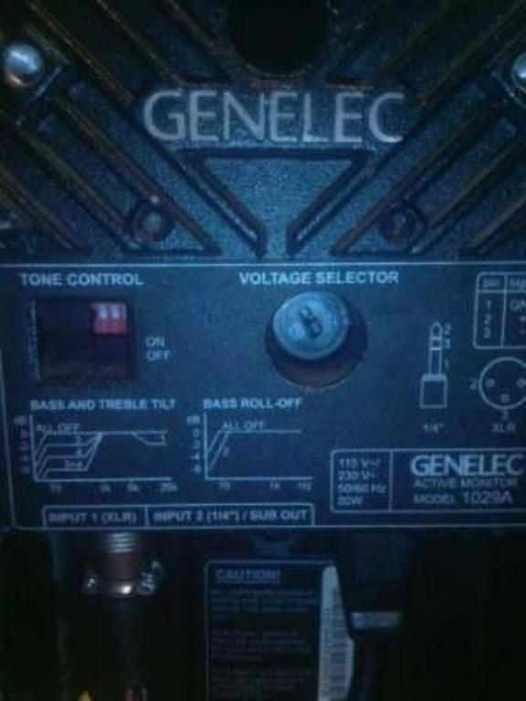

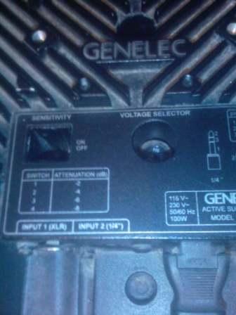

As dorii sa ma ajutati daca se poate. Am 2 boxe Genelec 1029A (active monitor) si un Subwoofer Activ Genelec 1091A. teoretic ele ar putea fii folosite ca un sistem 2.1. dar nu stiu exact cum trebuie sa il conectez.
Comentariu fişier: asta sc pe monitor

Comentariu fişier: asta scrie pe subb

spune ce sursa de semnal ai .
folosesti mixer, sau vrei pt muzica in camera ?
pune poze la rezolutie mare.ca sa iti putem spune cum le vei conecta corect fara sa le arzi.
daca le folosesti prin mixer cu iesire xlr.
L master in primul monitor => cablu XLR -XLR
R master in al 2 lea monitor => cablu XLR -XLR
si din primul sau al 2 lea monitor mergi cu cablu XLR - XLR in subwoferul activ, care ar trebuii sa aibe crossover incorporat.
http://www.genelec.com/documents/images/faq/faq10_1.gif
daca le vei folosi conectate la un pc iti trebuiesc asa :
1 cablu jack 3,5 mm la 2 XLR tata. + un cablu XLR - XLR pt a conecta subwooferul
Cu cablu jack -2 XLR vei conecta monitoarele la pc iar cu celalalt cablu XLR -XLR vei conecta subwooferul lund semnal din oricare din monitoare.
Posteaza orice intrebare caci iti va raspunde cineva.

deci ai nevoie de 1 cablu stereo care are la un capat 1 jack mic ( 3,5 ) si la celalalt capat 2 mufe XLR tata.
Jack ul il bagi la pc iar cele 2 mufe XLR le cuplezi pe input la fiecare monitor.
uite o poza cu spatele de la un monitor de-al tau
asa procedezi si cu al 2 lea monitor...iar cu un cablu XLR tata -- XLR mama, iesi din oricare monitor si te duci in subwooferul activ.
vezi poza aceea si daca nu ai inteles intreaba.

ce nu am inteles este: dintr-un monitor ca sa plec la subb folosesc un jack mare din monitor in subb sau ma leg de xlr din monitor? k dak ma leg de XLR din monitor fac un cablu cu un jack mic si apoi ma leg cu 3XLR-uri de jack.ms
