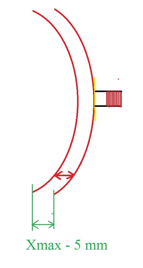

Am tot cautat pe site si prin web dar n.am gasit , cum pot face o masura in timp real ca sa aflu pragul Xmax al vibratiei conului . Daca stie cineva sau daca nu este un secret , cu ce fel de scule se face , va rog un mic ajutor. De exemplu , avem un difuzor pentru bass, de 15" cu un Xmax in specificatii de 5 milimetri , trebuie un semnal sinus de 40 Hz si amplificat exact pina cand conul se deplaseaza 5 milimetri ca sa stiu exact unde are Xmax.ul ? Cum pot sa masor aceasta distanta ?
cap.jpg [ 39.5 KiB | Vizualizat de 356 ori ]

Xmax se masoara cu echipamente specializate. Se urmareste comportamentul difuzorului si se deternima variatia BxL. Limita variatiei respective este 50% din valoarea nominala. O alta metoda este cea matematica. (Hag-Hvc)/2 , unde Hag este inaltimea Gap-ului, HVc este inaltimea bobinajului.
Unii producatori mai adauga si 1/4 din inaltimea top plate-ului.
De mentionat ca exista mai multe tipuri de sisteme magnetice: XBL , ovehung, underhung, etc. Toate au particularitati in ceea ce inseamna determinarea X-max.
Klippel fabrica astfel de sisteme , care sunt folosite de laboratoarele producatorilor de difuzoare.
https://www.klippel.de/
Preturile sunt in jurul a 100000 Euro pt un astfel de sistem.
Pe scurt, determinarea corecta a X-max in conditii DIY este imposibila. Cel mult poti obtine niste indicii, asupra unei valori aproximative.
