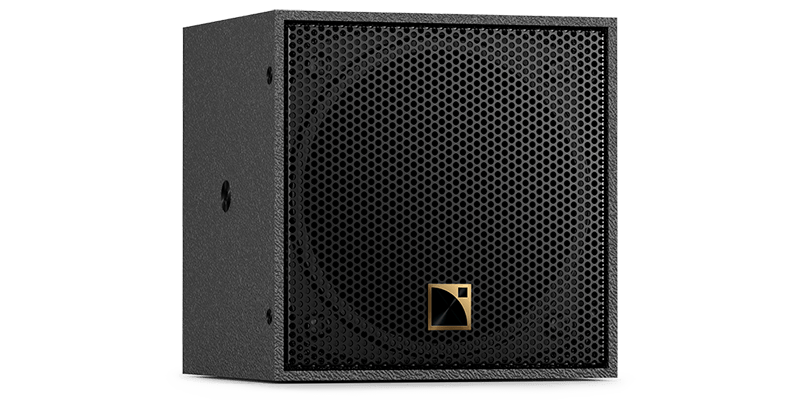

Buna ziua,
Va rog frumos, ma poate ajuta cineva cu sugestii de planuri de incinte potrivite sealed/ ported pentru difuzorul Oberton 6 NM 150?
Vazusem modelul l acoustic l4i si am zis poate reusesc sa incorporez difuzorul oberton intr o incinca tip cub .
Totodata , imi puteti da va rog o schema de protectie bec pt tweeter ?
Multumesc anticipat

Oberton 6nm150 nu se preteaza pentru asa ceva. Acolo iti trebuie un difuzor coaxial.
Acest model de la Celestion - FTX0617 se preteaza pentru ceea ce doresti sa faci.
https://www.poweraudio.ro/Difuzoare_filtrate_diametru/Filtru_difuzoare_6_5inch/Difuzor_Celestion_FTX0617
Genul acela de incinte nu prea vor avea joase. Ele se folosesc impreuna cu subwoofere separate pentru a compensa joasele.

Buna ziua,
Multumesc de raspuns
Doresc sa le folosesc ca sateliti . Inspirat de astfel de asezare (poza) Partea de joase va fi compensata cu subwoofere .
Dispun de doua bucati Oberton si voiam sa le pun in astfel de incinte mici inchise sau bas reflex . Oberton preteaza in bas reflex ?
Multumesc.

in principiu , nu este nici o problema
Poti face niste incinte mici pentru difuzoarele de 6.5". Acordajul va fi sus , peste 80Hz, Tinand cont ca tu vei pune highpass pe la 150Hz pt satelit, nici nu influenteaza raspunsul. Practic , incinta poate fi si inchisa in situatia asta.
