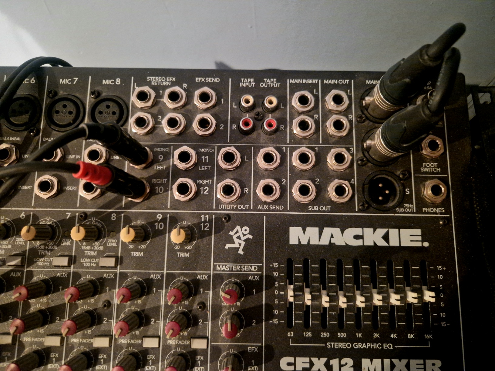

Va salut!
Am cumpărat recent 2 topuri si mai am încă doua topuri .Am conectat topurile noi pe un canal ,celelalte doua topuri pe celalalt canal al amplificatorului.Nu stiu unde sa ma duc cu intrarile (jack urile de semnal care pleaca din laptop)sa reglez fiecare canal separat din mixer,nu știu unde sa bag jack urile .Mixer mackie cfx 12.Am încercat toate variantele posibile dar nu merge sa fac setările separat din mixer .Dacă exista vreo posibilitate as fi recunoscător pt ajutor

Salut
Corect este sa pui jack-urile de la laptop pe 9/10 sau pe 11/12.
Daca vrei doar diferenta de volum intre cele 2 canale - poti folosi balans, denumit "PAN" la tine pe mixer pe canalul 9/10.
Daca vrei corectii si tot tacamul independente va trebui sa conectezi un canal pe 9 iar celalat pe 12, si vei avea fiecare coloana de butoane independent. Evident, aici poti folosi si intrarile de microfon ca intrare independenta.

Mulțumesc mult pt ajutor.am încercat varianta 1 și varianta 2 dar la varianta doi tot nu pot face setările separat pe fiecare canal.le face pe ambele indiferent ca dau pe canalul 9 10 sau 11 12.O sa cumpăr o mufa xlr cu jack și încerc pe intrarile de mic

Ce ai scris sus este normal. Asa trebuie sa mearga.:)
Ca sa mearga independent si corectiile de ton trebuie sa pui un jack in Left 9, si celalalt jack in Right 12 ca sa ai totul complet independent.
