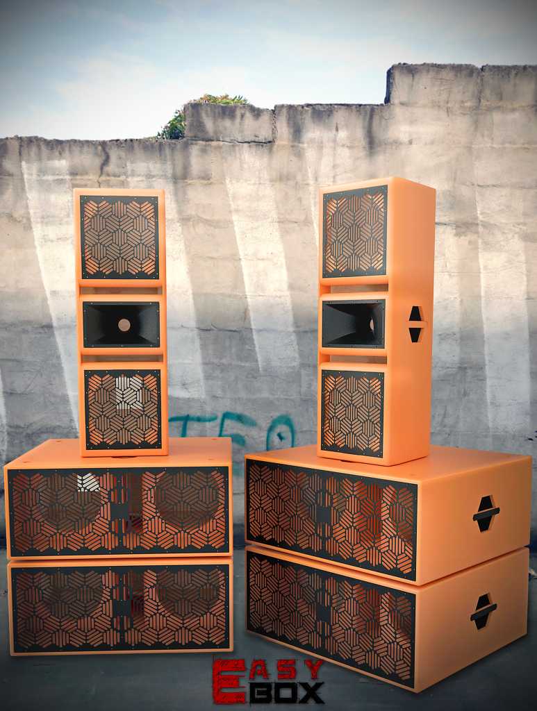

Salutare tuturor!
Vă prezint noul meu sistem compus din 4 subwoofere 2x12 dotate cu Eminence Lab 12 și 2 topuri 2x12 dotate cu Faital pro12 hp1060+driver Eminence psd 3006.
Bașii vor fi amplificați cu un POWERAUDIO JAM SYSTEMS Q7,UN AMPLIFICATOR FOARTE CALITATIV,PUTERNIC ȘI FIABIL PERFECT PENTRU LAB-URI.
Topurile vor fi amplificate cu un POWERAUDIO JAM SYSTEMS Q10 care va fi perfect pentru puterea lor.(Voi reveni în curând cu o comandă).
Ca crossover voi folosi un dB Mark dp48plus.(Comanda va fi odată cu Q10).
Ca mixer voi folosi un Presonus studiolive 32sc care deja il am.
Mai sunt mici detalii de făcut la sistem ,oricum suntem pe ultima sută de metri si apoi va fi pus in functiune.

Salut. Interesanta combinatia, dar cam ciudata decizia ta pentru subwofere: Eminence LAB-12.
Ce te-a facut sa alegi acest difuzor? SPL nu prea are...Ai vrut extensie? Pentru ce fel de muzica? Sau pentru portabilitate>

Salut!
Spl am suficient pe o bucată , sunt mulțumit.
Proiectul a fost conceput pentru aplicații pro cu extensie foarte buna și cu o încărcare mai bună pe difuzoare în vârful de impendanță dat de incintă,de acea portul este evazat pe capete 12.6cm și ingustat pe mijloc 7.2cm.
Am ales Lab 12 deoarece au un sunet uimitor cu extensie foarte profundă.

Proiectul subului o fost făcut pentru toate genurile muzicale.
Sistemul nou a fost conceput atât pe partea de DJ cât și pentru LIVE.
