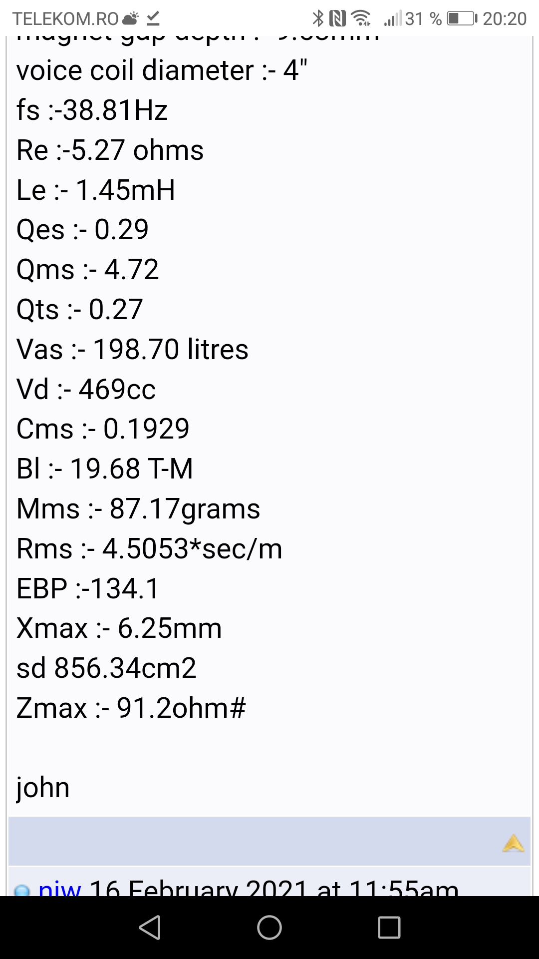

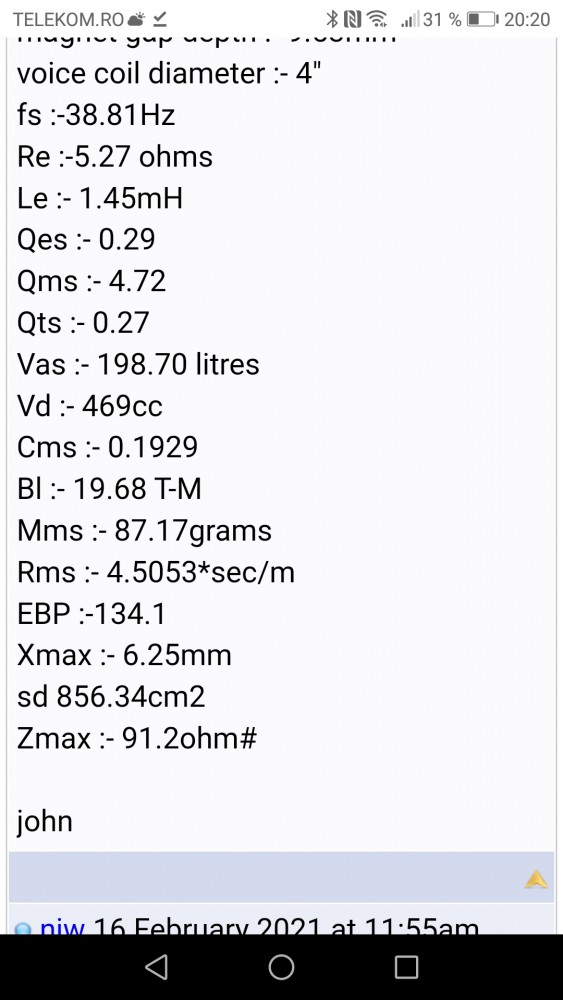

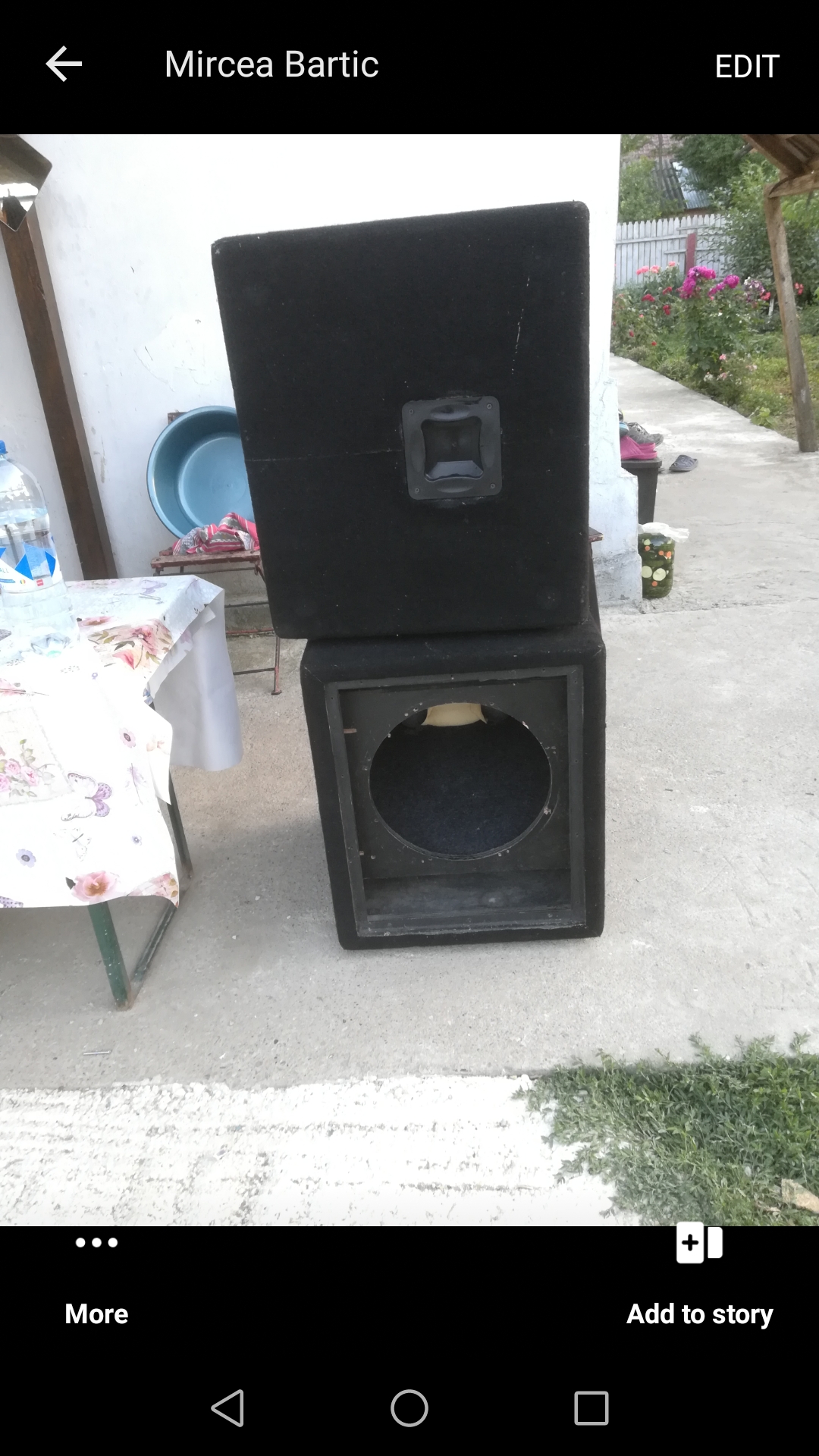

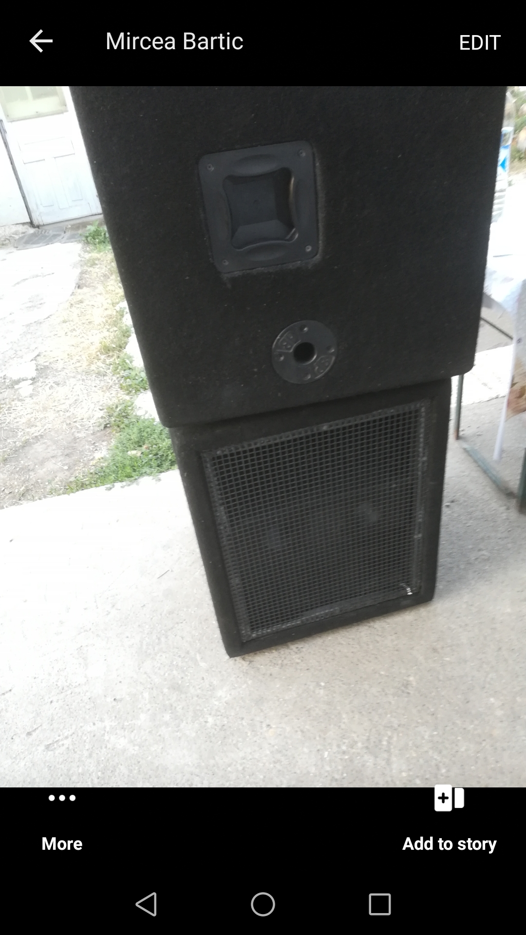

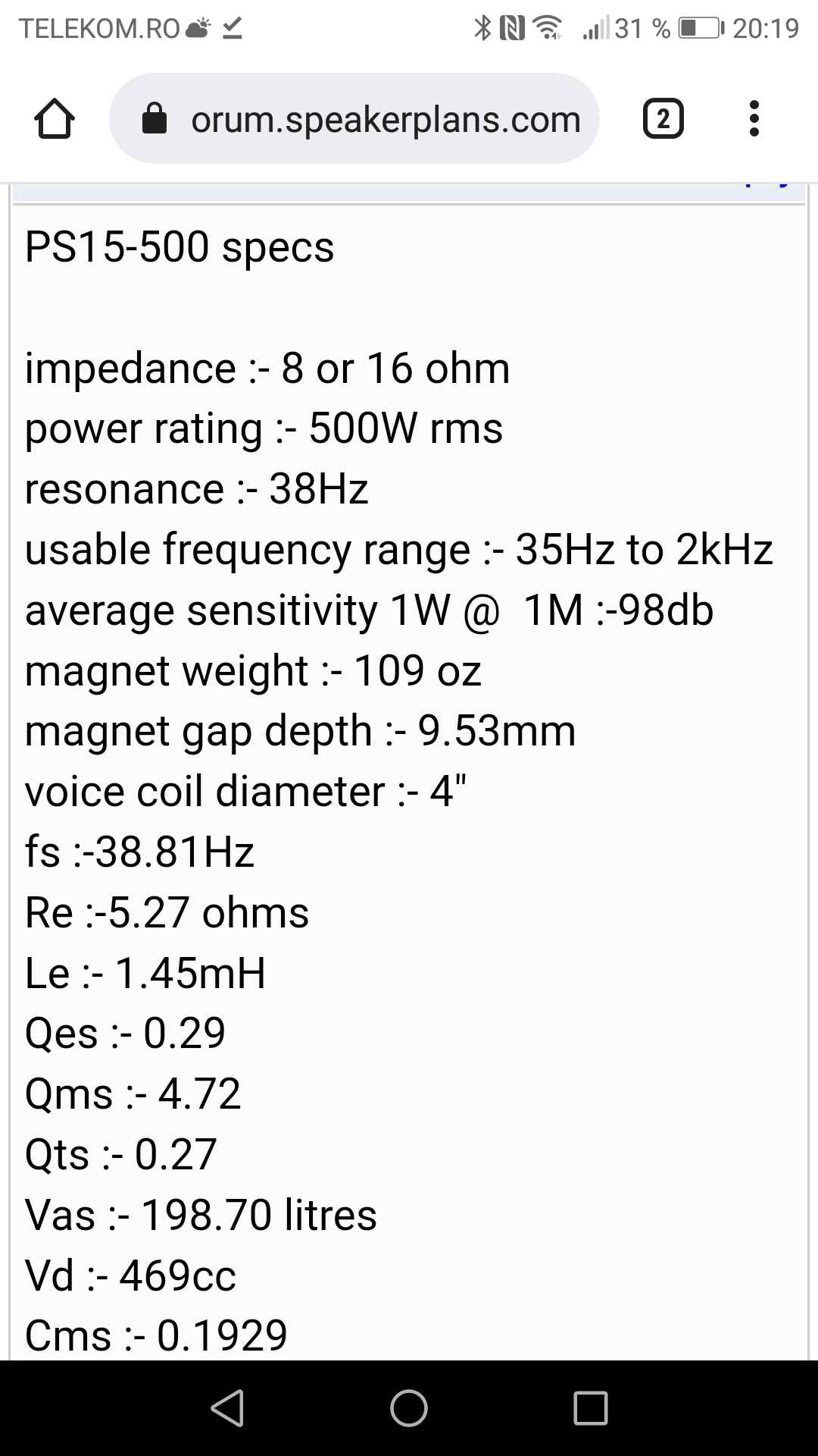

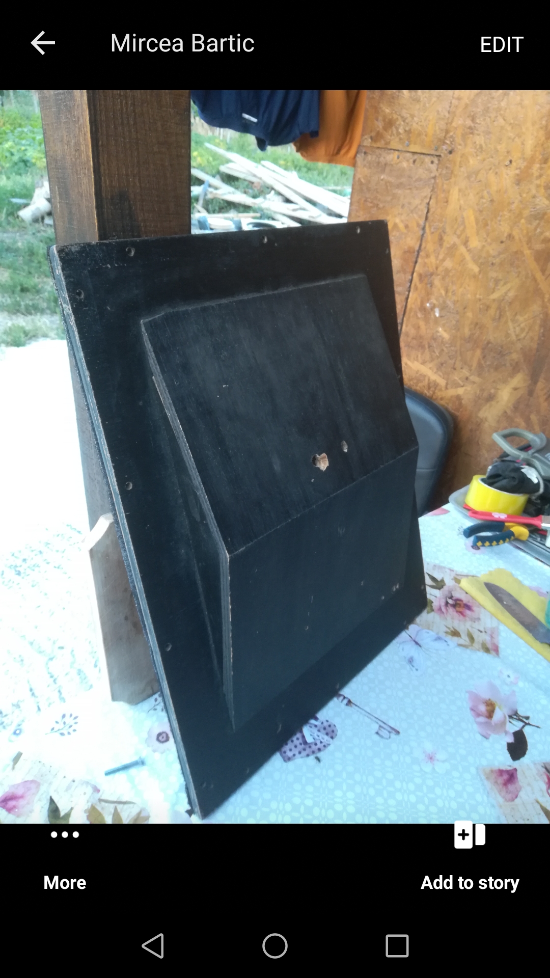

Bună ziua! De curând am achiziționat doua incinte w-bin de 15 inch și vreau sa le echipez cu OBERTON 15B500! Ce părere aveți?! Menționez ca în trecut au fost echipate cu EMINENCE PS. 15! Mulțumesc anticipat! În fotografii voi pune și specificațiile difuzorului eminence PS. 15! Cu stima! Dacă am postat unde nu trebuie rog un moderator sa ma ajute! Mulțumesc încă o data! :)

Ar trebui sa functioneze foarte bine
Difuzorul este corect ales. Sa nu te astepti la subbass. W-bin este undeva intre subwoofer si kickbass (60Hz+) deoarece lungimea hornului este foarte redusa.
