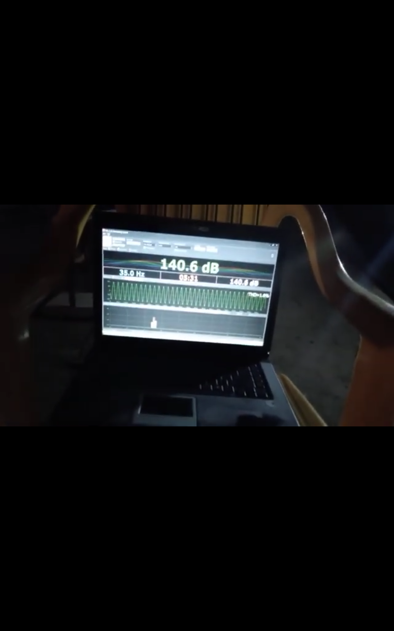

Salutare !
De curand am masurat spl-ul in aer liber la proiectul dublu bas reflex si am obtinut valorile respective.
Tin sa precizez ca marja de eroare este de 10 dB,deoarece am masurat cu alt senzor din soft si mi-o dat cu 10 dB in plus, nu stiu de ce o mers asa.
Microfonul a fost unul RTA SPL LAB,iar softul la fel,microfonul o fost inchiriat,propietarului respectiv lui ii mergea perfect,la mine nu stiu care o fost cauza,baiatul mi-o verificat masuratorile si marja de eroare o fost de 10 dB,adica curat la 35 hz(acordaj) o fost 130 dB.
Atasez o poza cu masuratorile.

Ca putere un crown xls 1502,deci pe difuri o fost maxim 600 rms.

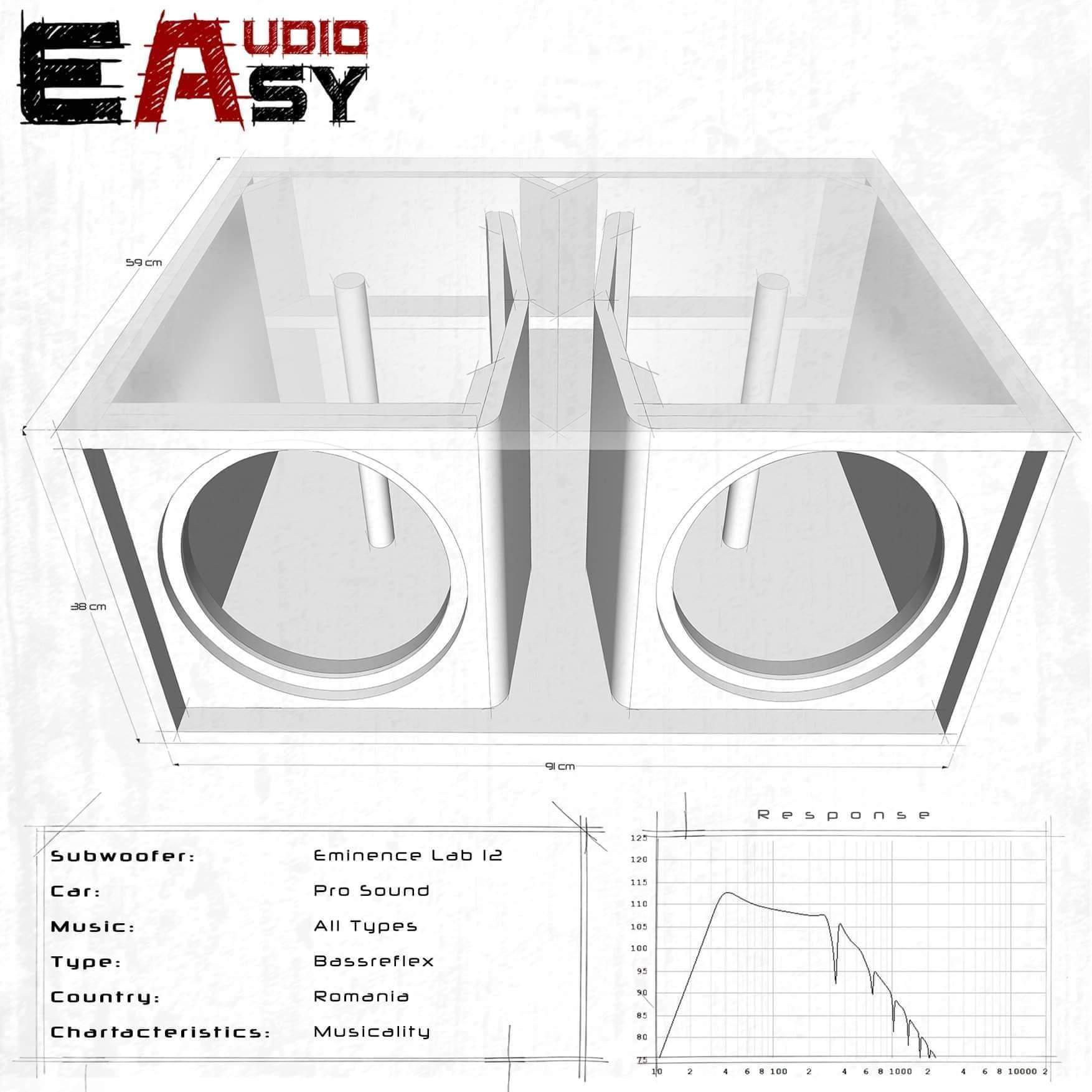

care este SPL-ul calculat la 1W? la 1m
 Subiectul mesajului: Re: Masurare spl eminence lab 12
MesajScris: Dum Mar 14, 2021 8:21 pm
Mesaje: 112
Proiectul waveguide-lui este același,este în plus doar prelungirea buzei cu 28 cm.
Graficul este acesta, simularea a fost făcută în colt și este la 2 w/m,cine mi-a făcut proiectul mi-o spus că sensibilitatea în câmp este maxim de 100,101 1w/m

Proiectul a fost facut pentru aplicatii pro, cu extensie buna si o incarcare mai buna pe difuzoare in varful de impedanta dat de incinta, de asta arata portul asa.
MesajScris: Lun Mar 15, 2021 2:38 pm
Deci o incinta bassreflex cu doua difuzoare ce au o sensibilitate la 1W/1m de 89 de dB au cand le pui impreuna 101dB...
Nu mai vinde castraveti gradinarului te rog. :roll:
Acela e doar un port evazat, nimic mai mult

Proiectul e un bullshit si masuratoarea ta la fel.
Si asta ti-o spune un om care lucreaza in cercetare si proiectare acustica.
Nu ai nici cele mai elementare cunostinte de acustica.
Poti sa folosesti forumul pentru a invata de la oameni profesionisti sau poti sa continui cu atitudinea de habarnist smecher atotcunoscator. Alegerea e a ta.
