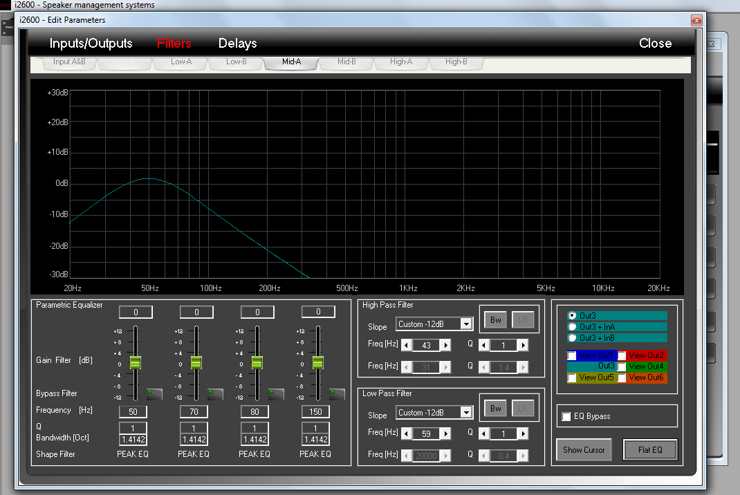

Salut , ma poate ajuta cineva cum ar trebui sa setez pentru subwoofer frecventele la un phonic i2600 , eu l-am setat ca in poza si baraie subwooferul si paraie daca il dau mai tare fara sa fie vorba de putere prea mare in el . Multumesc.

ce subwoofer, ce difuzor , ce incinta, ce proiect, ce amplificare?

Subwoofer facut cu B&C 15SW100 ,amp crest cc 4000 la 20 la suta din volum sau mai putin incepe sa barie ca si cum nu ar fi stranse surburile la difuzor ,daca il dau mai tare se aude ca si cum ar lovi difuzorul in plasa perforata cred ca depaseste xmax-ul dar volumul e foarte scazut din cat au rms , nici jumate , am mai folosit un croosover dbx pe acelasi sistem ,ala fiind simplu de reglat nu am avut probleme, folosite la vol maxim nici un zgomot aiurea. Cred ca e ceva din setari phonic .

pune asa :
Highpass - 40Hz Butterworth 24 dB/Oct
Lowpass - 120Hz Linkwitz riley 24dB/Oct
dezactiveaza limmiter sau compresor de pe procesor pt inceput
nu ai dat nici un fel de detalii referitoare la proiectul utilizat. Aceste setari pot fi fatale pentru un horn subdimensionat, de exemplu

Nu sunt facute de mine le-a facut altcineva sunt bassreflex . O sa incerc acele setari si revin . Multumesc .
