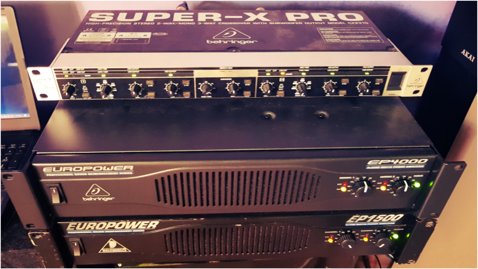

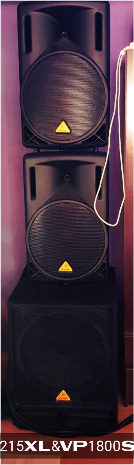

[url][url][/url][/url]Buna ziua sunt nou pe forum si incepator in acelasi timp am crescut progresiv de la boxe de pc la sistem hi fi 5.1 (receiver + set boxe de podea) pana in prezent la un sistem Behringer 2.1 folosit pentru auditii personale (uz casnic) nu a vazut clipping sau abuzuri si totusi am un ....bazait / zgomot de fond (cum face un apar de sudura ) in difuzoare cand trec pe langa ele !!
Sunt puse intr o camera de 16m2 pe timpul ierini si vara le scot adesea in curte ma gandeam ca fiind prea aglomerate cablurile de semnal cu cele de la boxe si tot o data cele de curent , poate si lipsa impamantari sa fie cauza ??
Sistemul este format din :
Sateliti 2x behringer b215 xl cu amplificator EP 4000 in 8 ohmi
Bass 1x behringer vp1800s cu amplificator EP 1500 in bridge 8 ohmi
Crossover cx2310 si mixer xeny 802 usb de asemenea cablurile Cordial de semnal + cabluri ecranate si mufe neutrik !!!
De la ce as putea avea acest bruiaj/zgomot de fond .... ???

vad un laptop in stanga. Scoate de test incarcatorul de la priza
laptopurile au unele dintre cele mai mizerabile surse de alimentare.

Buna seara multumesc de raspuns da laptopul sta in permanenta cu incarcatorul in el... si cuplat la curent o sa incerc fara el sa vad daca m ai intampin problema !!!

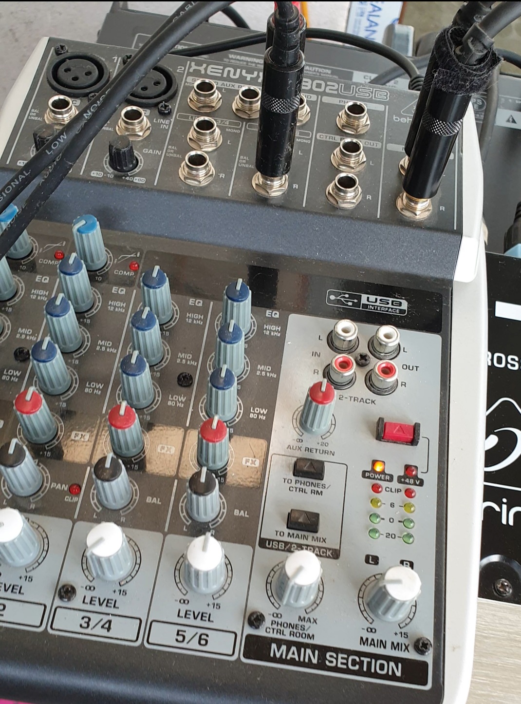

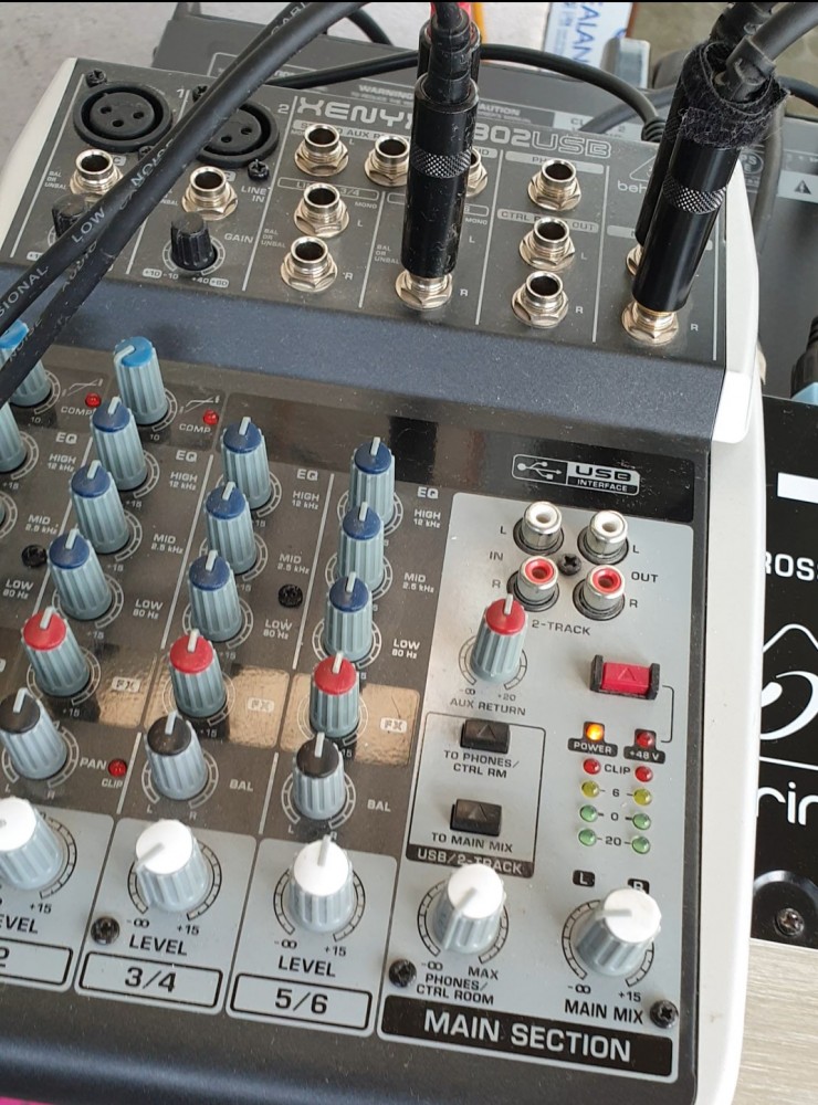

Nu stiu daca trebuie mentionat ca la noua casa nu am sursa de curent si amplificatoarele isi iau curentul tot din casa veche printrun cablu de 3x2.5 mm2 iar ce se vede in poze cel alb alimentez doar mixerul /laptopul si crossoverul dintr o sursa separata de curent !!(alta priza)
Si inca o intrebare si imi cer scuze dar nu am vrut sa creez alt topic cum ar trebui sa setez laptopup / mixerul / crossover ul si m ai ales amplificatoarele in legatura cu volumul(gain-ul) acestora !
1.Laptop-up cam la ce procent sa dau semnal intre 0%......100% pentru un sunet cat m ai curat !
2.Mixerul eu folosesc masterul pentru reglarea volumuli si linia o tin la 0 dBL

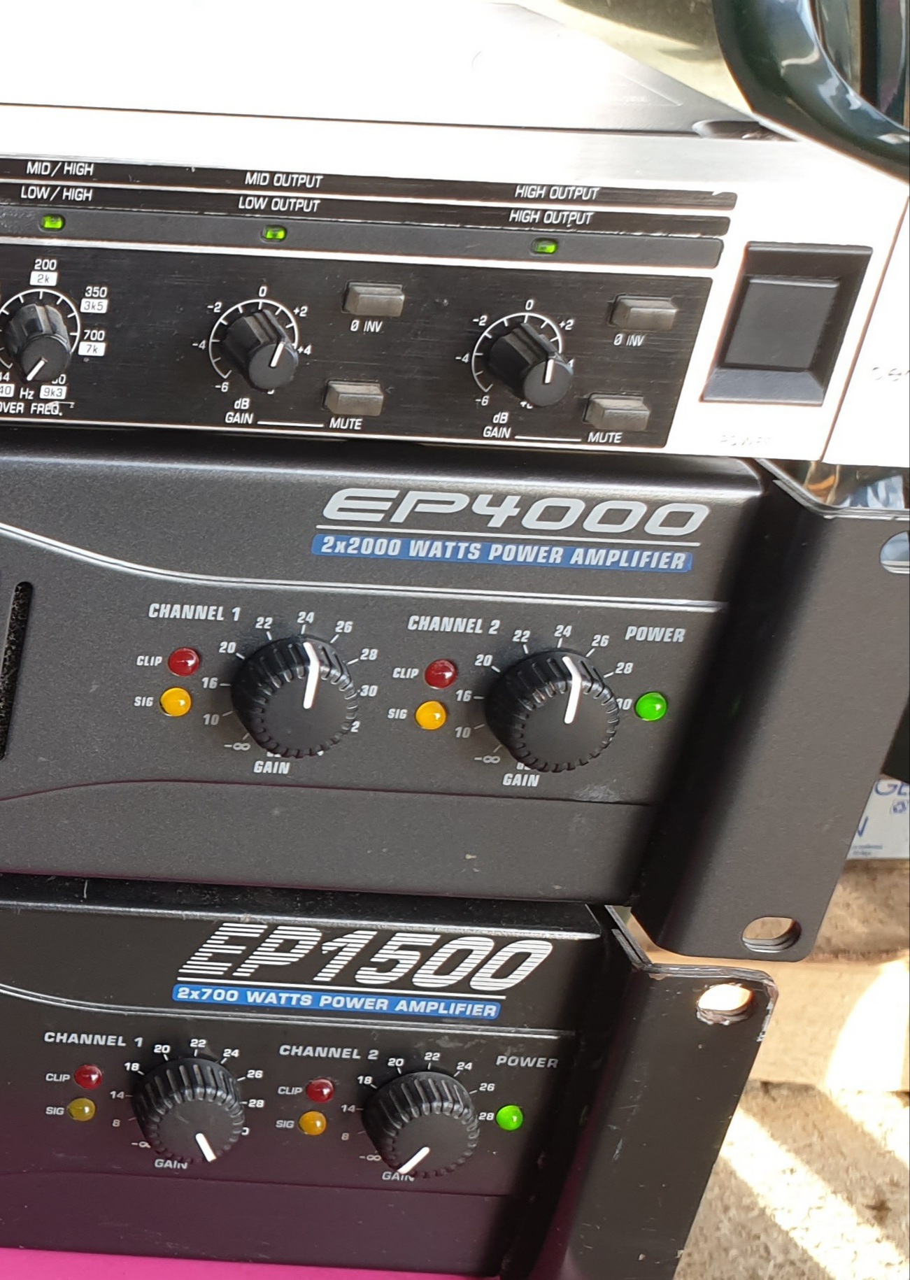

3.Crossoverul il tin pe 0 dBL High /Low iar canalul separat pentru subwoofer il tin m ai tot timpul la 75 Hz si +6dBL parca nu am destul bass pe 0 dBL
4. Amplificatoarele : cel pentru topuri la 1/2 din volum si cel pentru subwoofer la 100% din volum din lipsa de bass care o resimt dar cred ca si difuzorul este slabut la vp1800s !! !

Tot timpul amplificatoarele trebuie sa functioneze la 0dBL (100%) spun asta in urma discutiei cu vanzatorul de unde am cumparat amplificatorul este vorba de un magazin mare din centrul bucurestiului !!!

Incearca sa scoti semnal pt subwoofer de pe iesirea de subwoofer. Seteaza intre 75-140hz. Satelitii la 120hz cu totul pe 0db. Amplificatoarele toate la maxim daca nu ai bass mai reduci din volumul amplificatorului de pe sateliti pana cand suna echilibrat. Crossul setat pe stereo.
