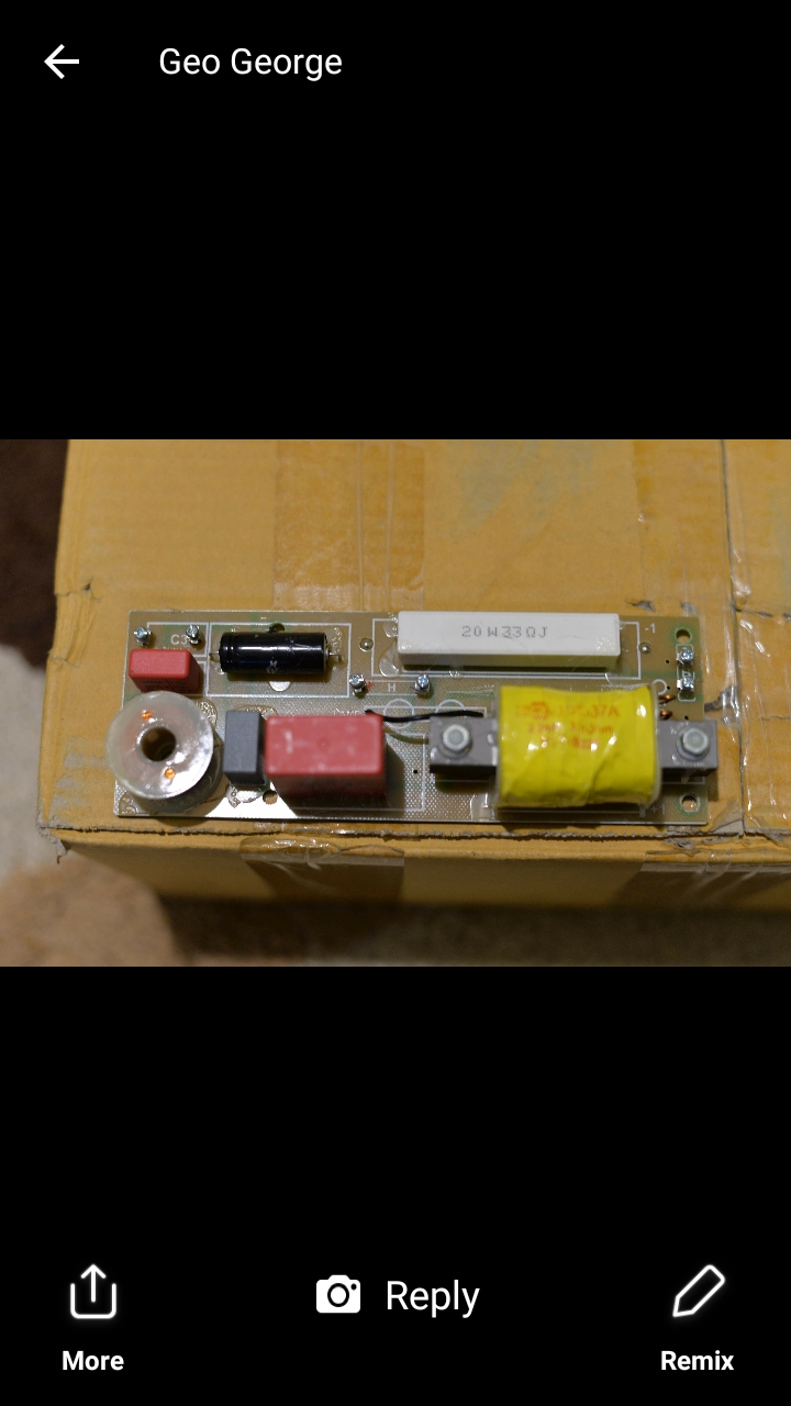

 Subiectul mesajului: Re: Recomandare
MesajScris: Joi Noi 29, 2018 9:20 pm
posteaza o poza mai mare si marcheaza conexiunile cu numere. Eu o sa-ti spun fiecare ce este
MesajScris: Vin Noi 30, 2018 10:54 am
Membru din: Dum Noi 18, 2018 7:24 am
Mesaje: 18
Uf.Nu ma descurc cu asa ceva.

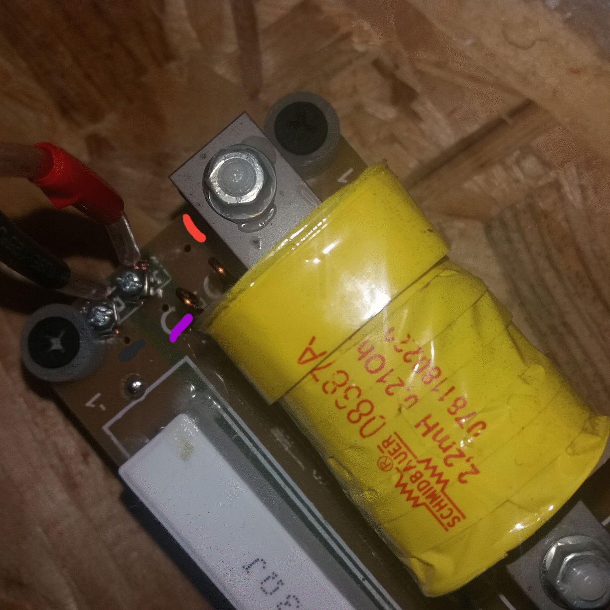

MesajScris: Lun Dec 24, 2018 8:36 am
Mesaje: 18
Dl.Mircea acum se poate spune care este + si -.
MesajScris: Vin Dec 28, 2018 6:36 pm
Mesaje: 18
Poate sa imi spuna cineva care stie care este + si - la bornele numerotate. Multumesc mult.
MesajScris: Vin Dec 28, 2018 8:41 pm
4 + la bass
6 + la driver
1 si 2 nu reprezinta nimic sunt pinii de la un condensator care poate sa nu fi in schema in functie de configuratia de difuzoare folosite.
Noi nu folosim astfel de conectori pe filtre. Care este poveste acelui filtru?
Este produs de noi dar este modificat de alte persoane, se pare.
MesajScris: Vin Dec 28, 2018 11:47 pm
Mesaje: 18
Au fost gaurele , iar persoana care le-a avut i s-a parut mai simplu sa lipeasca acele borne (cu surub).1 si 2 ar fi intrarea din statie dar care e +?
MesajScris: Sâm Dec 29, 2018 12:17 am
Mesaje: 18
Configuratia de difuzoare este E15 300s cu bmd 440s cumparate impreuna cu filtre in luna 09.2015.
MesajScris: Sâm Dec 29, 2018 10:29 am
1 si 2 NU sunt intrarea in filtru. sunt conexiunile de pe cablaj pentru un condensator!!!!!
MesajScris: Sâm Dec 29, 2018 10:42 am
Mesaje: 18
M-ati inchis.Pai si pina la urma cum leg si eu intrarea de semnal,difuzorul,draivarul .Va rog mult.
