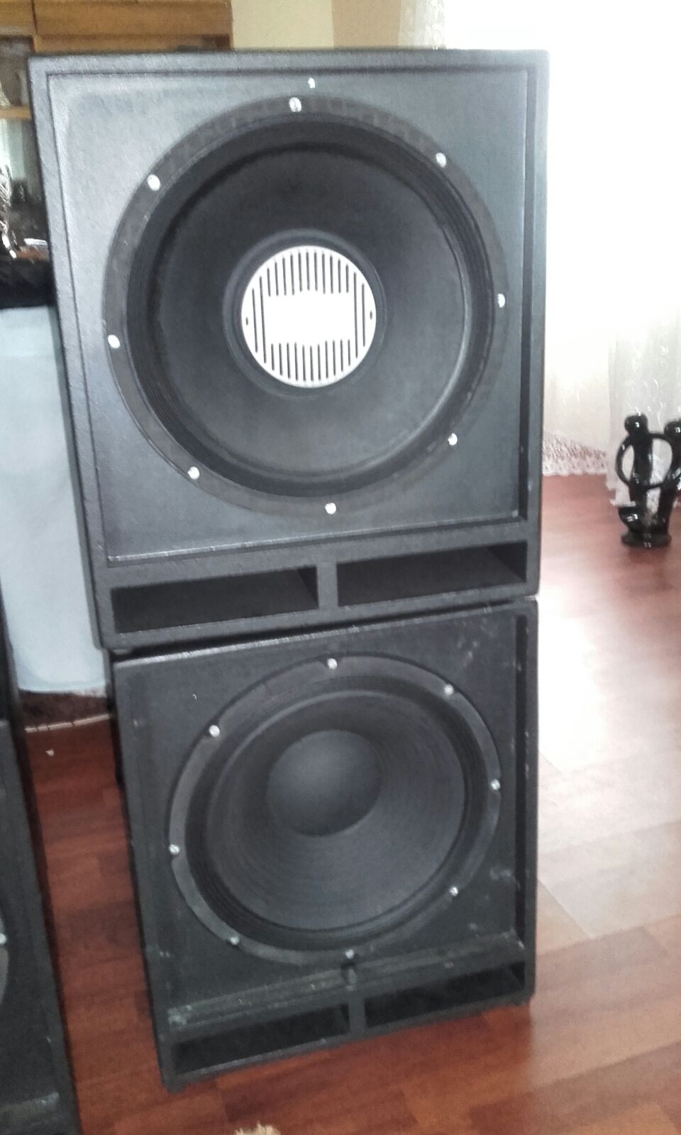

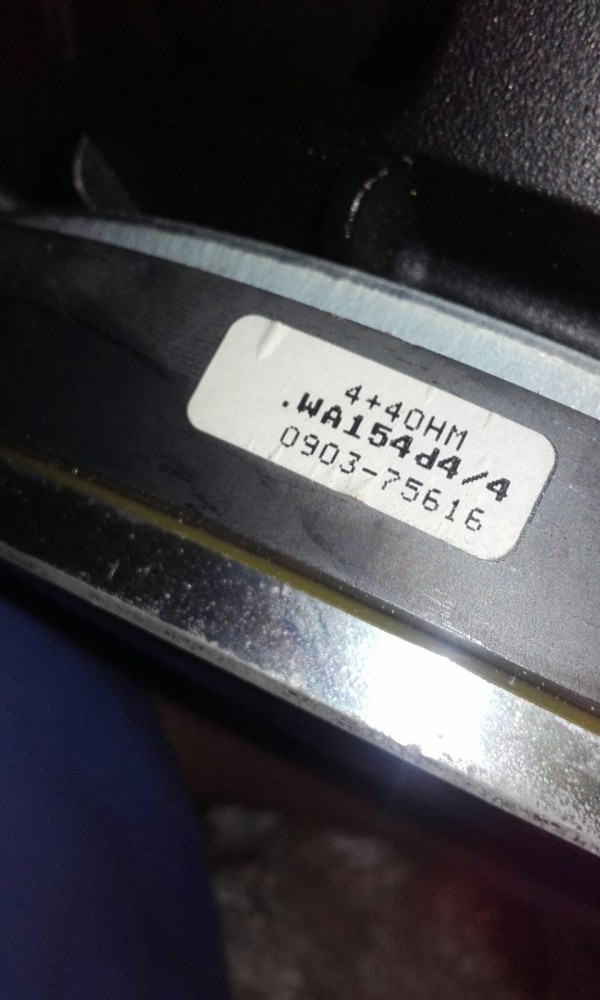

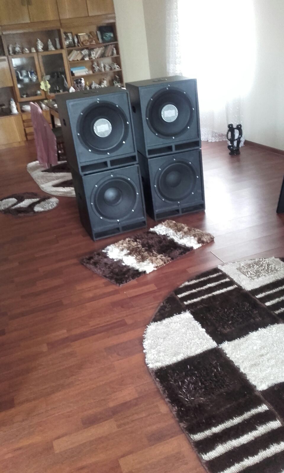

Pe site scrie ca au 8 ohmi. Mai am alte doua subwoofere, tot pe 15", nu stiu ce marca sunt, dar pe ele scrie 4+4 ohmi. M-ar interesa un amplificator pentru acestea doua din urma + 2 eminence kilomax.
IMG-20170611-WA0000.jpg [ 141.45 KiB | Vizualizat de 1500 ori ]

IMG-20170611-WA0003.jpg [ 141.41 KiB | Vizualizat de 1483 ori ]

IMG-20170611-WA0004.jpg [ 176.42 KiB | Vizualizat de 1483 ori ]

fara a avea specificatiile celor doua difuzoare de 4+4 ohmi nule vei putea imperechea cu kilomaxurile (lega in paralel cate un kilomax + .....pe fiiecare canal al amplificatorului) . pentru kilomaxuri in functie de buget ai nevpie de un amplificator gen Proline 3000 . modalitati pentru a le cupla toate 4 sant multe de exemplu : kilomaxurile in paralel pe un cana la amplificator si cele de 4+4 ohmi legate bobinele in serie dupa care tot in paralel pe celalalt canal al amplificatorului .
