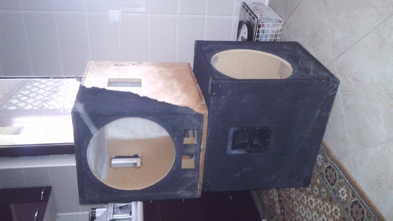

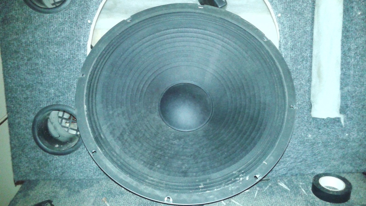

Buna ziua,

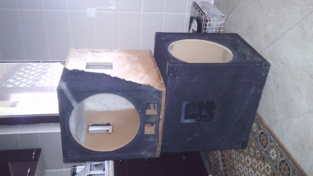

Am achizitionat de curand doua boxe &Roll MA1512 ( second-hand) si sunt destul de "ciufulite" (sunt mochetate si mocheta nu este intr-o stare foarte buna).Intrebare , oare este posibil sa dau mocheta jos si sa aplic vopsea Tuffcab?Sunt binevenite si alte idei de cosmetizare.
Multumesc anticipat.
 Subiectul mesajului: Re: Reconditionare Boxe &Roll Senia
MesajScris: Mar Dec 20, 2016 12:43 pm
nu prea recomand asa ceva, nu poti curata adezivul vechi si scamele complet, si va fi foarte foarte mult de munca.
Mai degraba le vei remocheta

Multumesc pentru raspuns. Sincer nu as dori sa remochetez din pricina efectului vizual ,majoritatea "cunoscatorilor"(posibili angajatori) cand vad boxe mochetate au tendinta sa evite posibilitatea unei viitoare colaborari cu toate ca boxele au un sunet decent.
Imi puteti spune in mare un pret la 2 incinte pentru difuzoarele si filtrele ce se afla in MA1512 ( difuzor joase eminence pro 15a , driver cred ca este EMINENCE PSD2002)?
Inca o intrebare ( sa nu mai deschid un alt topic) o putere qsc 2450 ar face fata la 2 bucati Nexus-Acoustics X18-600S?
Multumesc.
MesajScris: Mar Dec 20, 2016 2:31 pm
Marius Stan scrie:
Multumesc.
1.O sa muncesti de o sa-ti sara capacele
2. Nu construim incinte goale, doar boxe complete
3. Da, ar putea sa ii amplifice.

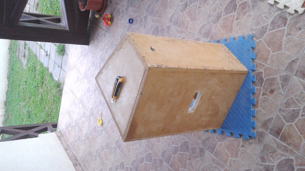

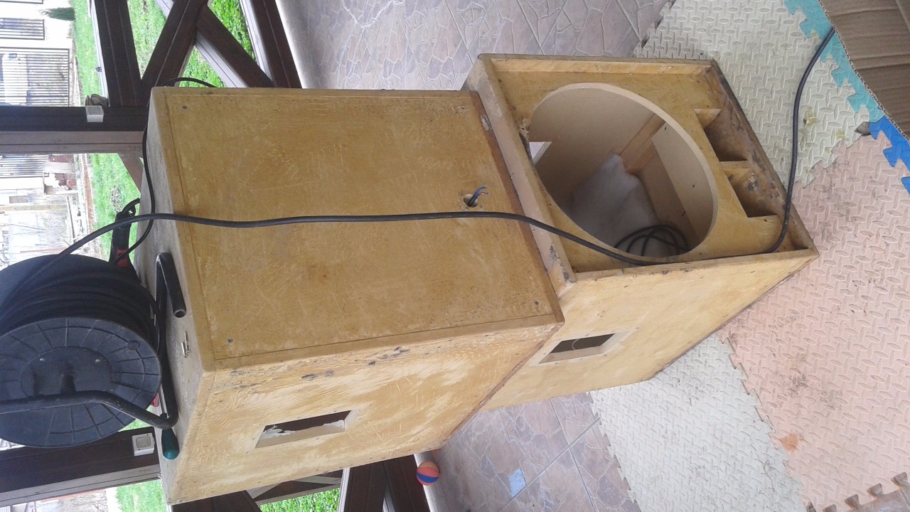

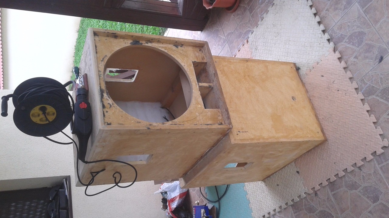

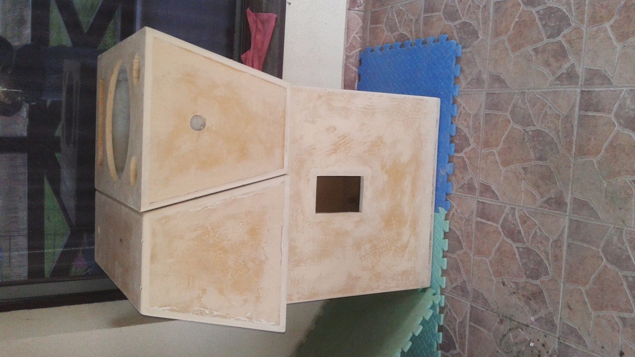

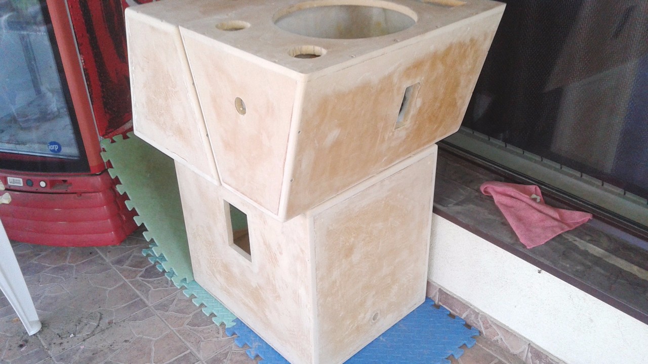

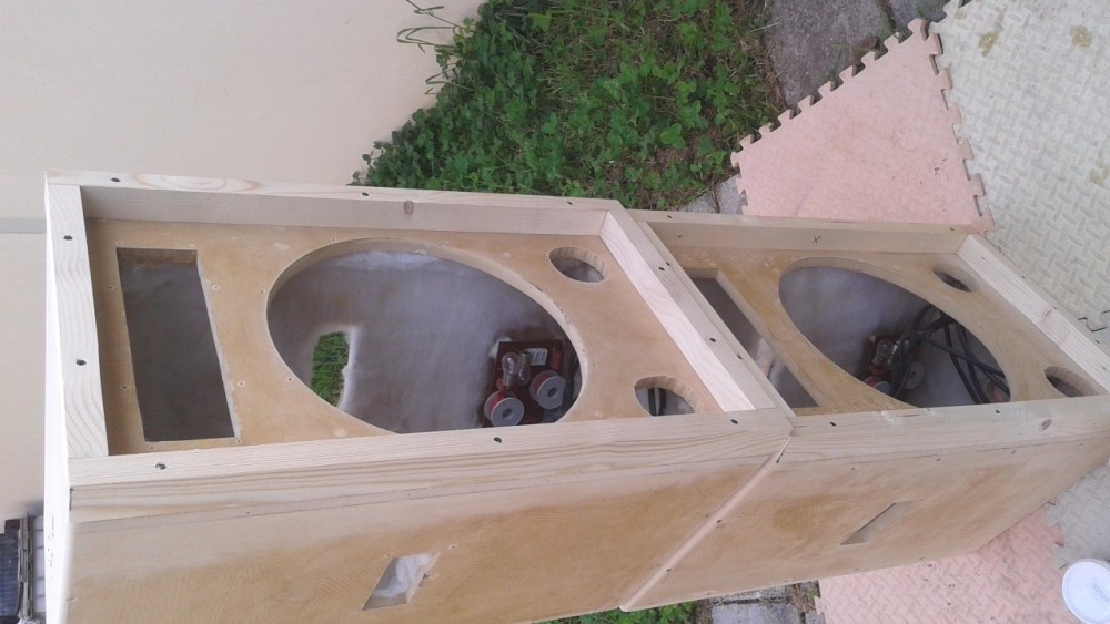

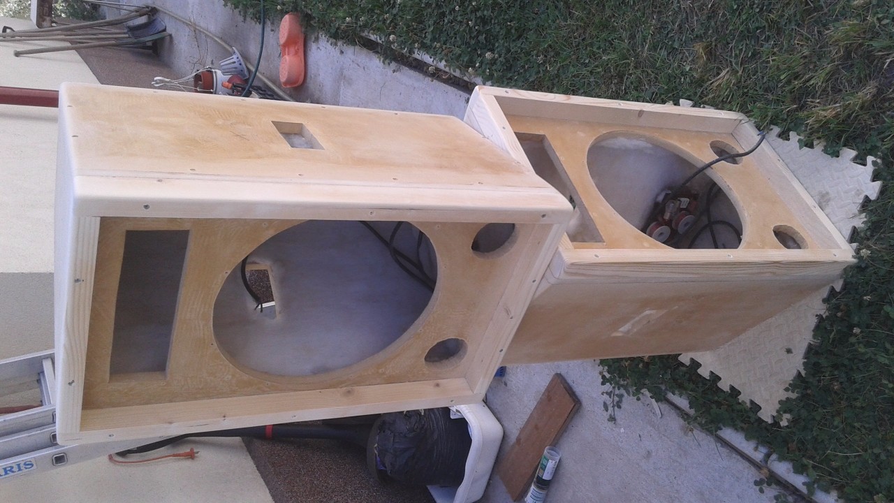

@Marius Stan, Eu am un sistem 2.2 home made dupa proiecte de pe aici pentru difuzoare P.audio. Initial mochetate dar cu trecerea timpului s-au facut urate asa ca am decis sa le vopsesc (inca lucrez la finisaje). In primavara voi comanda vopsea tuffcab.
Eu cred ca merita efortul daca-ti si place sa mesteresti la ele.
P.S: La ele am adus si o mica imbunatatire prin adaugarea unei rame pentru tabla perforata frontala.

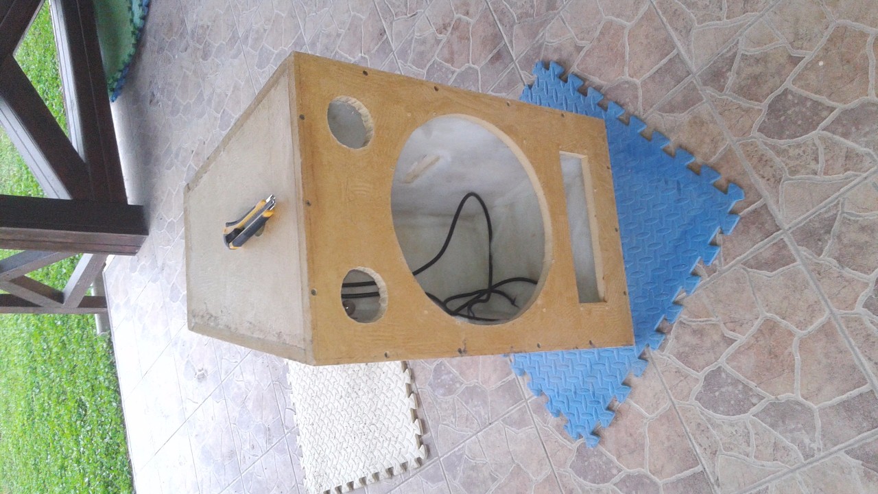

am experimentat si eu aceasta metoda acum cativa ani . trebuie multa rabdare si scule adecvate . la smirgluire prin frecare mocheta si adezivul se topesc si se intind mai rau pe lemn . vei strica mult smirgel . cel mai migalos va fi in locurile unde nu ai cum sa intrii cu aparatul de smirgluit . referitor la faptul ca unii patroni de locatii stramba din nas la vederea mochetei dupa parea mea e un lucru deplasat . singurul lucru pentru care ar avea ceva de obiectat este faptul ca , in mocheta se cam imbiba toate mirosurile dar cum de ceva timp nu se mai fumeaza in locuri publice nu cred ca mai prezinta un impediment . nu cred ca i se va putea spune unui sonorist cu xa 2 sau f........... ca nu e agreat sistemul lui din cauza mochetei . spor la treaba !!
