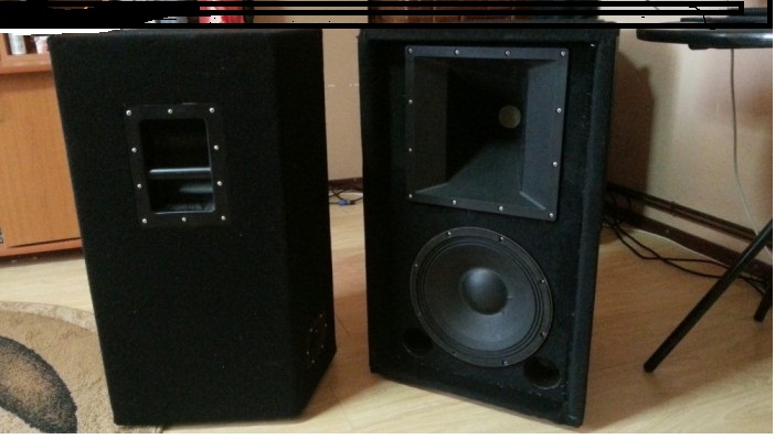

Buna Seara!
Am gasit recent doua boxe care par a fi cat de cat bunicele, acum astept o parere si din partea voastra.
in anunt ar fi spuse urmatoarele: "Boxe absolut unicat in Romania , sunt facute la comanda , toate componentele fiind speciale:
Lemn - plywood (placaj multistratificat) extrem de usor , 15 mm si foarte rezistent
Woofer - Jbl - Selenium 12ws600 , un woofer cu 600 w rms , 1200 w program si 2400 putere de varf , varful de gama al firmei , un difuzor cu medii foarte bune , dar si care intrece cu usurinta multe modele de 15 inchi pe bass.
Driver - BM-d750 Paudio thailand , un driver extrem de puternic cu bobina de 3 inchi , si iesire de 2 ` rezista excelent la orice abuz sau regim de lucru , exceland pe muzica live.
Hornuri - ph 642 Paudio , un horn patrat care permite rotirea sa , transformand imediat boxa in monitor de scena foarte puternic
Filtre - absolut unice in lume , fiind facute exact pentru aceasta combinatie de difuzoare , s-a ajuns la schema de filtrare dupa masuratori cu microfoane speciale de masura , calibrate corect.
Conectica - Full Neutrik
Boxele au fost foarte putin folosite, sunt destul de usoare * aproximativ 20 de kg per boxa, suna impecabil.
Sunt mochetate cu ceva special , heavy duty si au protectie din tabla perforata inox."
Eu as vrea sa le folosesc pentru acasa nu ma ocup de sonorizari sau de evenimente de genul. As vrea sa ma ajutati si pe mine cu niste pareri. Daca par de calitate boxele asa cum spune in anunt si ce pret sa ofer cat mai aproape de valoarea lor.
Va multumesc!

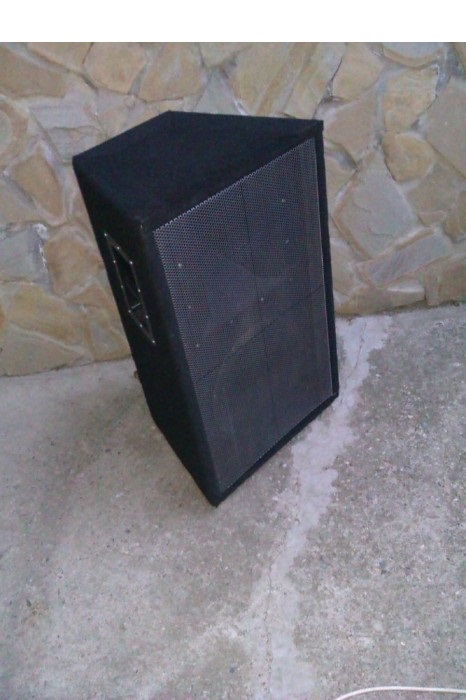

Si a doua poza din anunt

componentele sunt de top
daca pretul este corect, merita cumparate

pretul de 500 de euro ar fi unul corect?

pretul este corect
