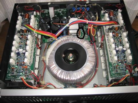

Am desfacut puterea si am gasit flama ca in imaginea de mai jos;va mai cer ca un ultim sfat daca sa o trimit ca este in garantie sau sa o folosesc acesta funtionand la momentul actual.Multumesc anticipat.
Comentariu fişier: imagine defectiune
e0094589_20535714.jpg [ 56.75 KiB | Vizualizat de 1258 ori ]

Acolo sunt condesatori micuti pt brumuri de retea banuiesc .Nu cred ca de acolo e problema ta ,problema ar fi de la NTC care iti fac o limitare de curent daca e asa cum zici tu ,se aude la jumate.Orcum ar fi cel mai ok la service cu el ,ar mai putea fi din cateva parti .

acolo unde am incercuit eu am gasit flama;cred ca am fost inteles rau:puterea a functionat normal pana atunci si de atunci in continuare(nu era la capacitatea ei deoarece nu aveam sala)de asta sunt in dubii daca e ceva grav?ca ea functioneaza normal. Multumesc.
