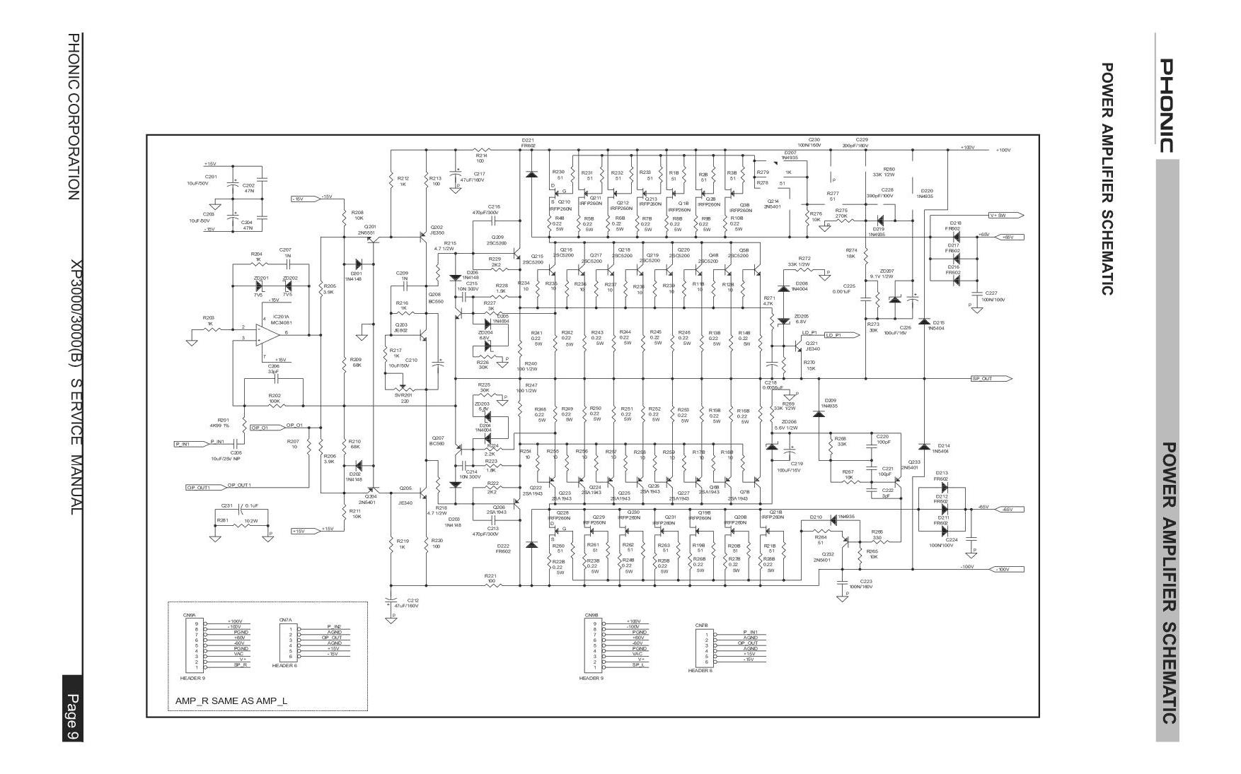

Niciun amplificator nu va rezista in 2 ohmi pe sateliti , abuzat seara de seara .
Dar acest amplificator este realizat cu foarte mult bun simt , fara economie .
De aceea a fost scos din fabricatie si inlocuit cu o alta serie , care beneficiaza de " avantajele " clasei H , adica pret de fabricatie mai scazut in detrimentul calitatii redarii audio .
Amplificatorul in discutie ( XP3000 ) este clasa G si nu are absolut niciun compromis la redarea pe 2 ohmi , fiind proiectat special pentru functionarea pe sarcini dificile .
Din pacate , amplificatoare de acest gen nu se mai fabrica .
Puteti numara si singuri numarul tranzistorilor finali folositi ...veti intelege de ce nu se mai fabrica .
Atentie , majoritatea userilor fac confuzie cu modelele mai noi de la Phonic ( asa numitele serii Plus , care de fapt sunt Minus...dar asta este o alta discutie ) , care functioneaza in clasa H !

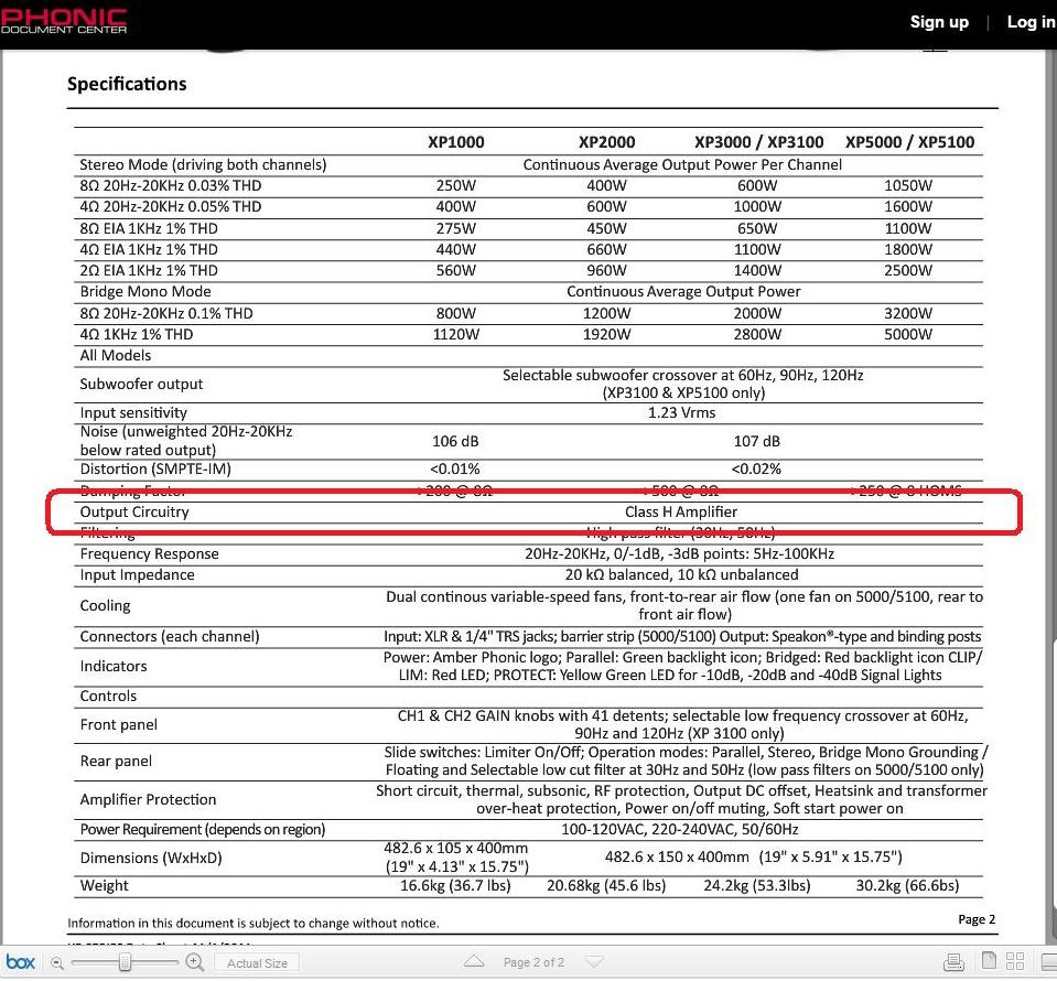

seria XP este in continuare in fabricatie
 Subiectul mesajului: Re: QSC HPR151i subwoofer activ -
MesajScris: Lun Feb 25, 2013 9:52 am
Mircea , e posibil sa te inseli , sau eu sa nu ma fi exprimat suficient de clar .
Amplificatoarele actuale din seria XP au ajuns la seria 3 si nu cred ca mai au legatura cu prima serie !
In prezent ( adica dupa anul 2000 ) datorita crizei economice nu se mai produc amplificatoare in clasa G , decat la firme de lux gen MC2 , pe bani grei .
