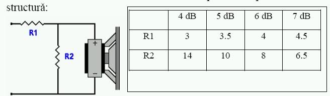

pt diminuare vol driver,rezistente l-pad. poate trebuie acest tabel la cineva scz de oftopic
504dqh.jpg [ 13.29 KiB | Vizualizat de 2069 ori ]
