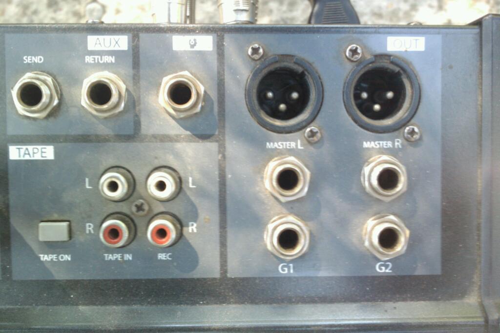

salutare tuturor si va rog ajutati-ma si pe mine cu cateva desene pt realizare urmatoarelo conexiuni. fiind incepator in domeniu toate dau cu rest si nu-mi iesa.
laptop - EQ BEHRINGER FBQ3102 - CROSSOVER BEHRINGER CX3400 - MIXER AMPLIF. WORK KRONUS 8400
Am toate mufele plus cativa metri de cablu balansat si cativa de ecranat stereo ,,si nu stiu cum sa le leg (lipire cabluri/ mufe) . In eq intru cu 2 x jack mare din ce scrie in manual intrare balansata (cred) apoi ies din el cu 2 xlr si tot 2 xlr intru in cross, buba mare cum ies din crossover din 2 xlr pt 1 x sateliti (L) si 1 x subwoofer (R) isi intru pe o intrare stereo nebalansata in mixer?? cateva desene mi-ar fi foarte utile.
Va multumesc anticipat si sper sa aveti timp sa ma ajutati si pe mine ..dupa care urmeaza etapa cu descifrarea utilizarii Eq si a Crossoverului

singura solutie posibila ar fi sa le conectezi prin vreun send/return de pe unul din canale insa procesarea nu va fi valabila decat pentru un singur canal de sunet (laptop)
pe microfoane si alte surse conectate la mixer nu vei putea intercala crossoverul si EQ-ul si nu vei putea separa semnalul.

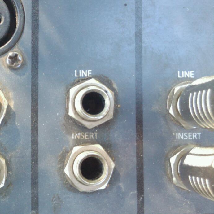

decat deloc momentan si provizoriu e ok solutia. mixeru are 2canale stereo si 2intrari stereo fiecare cu intrare INSERT SI LINE daca te ajuta la vreo ghidusi. am reusit sa bag semna in eq din laptop cablu jack3,5 la capat 2trs legate pe cablu coaxial

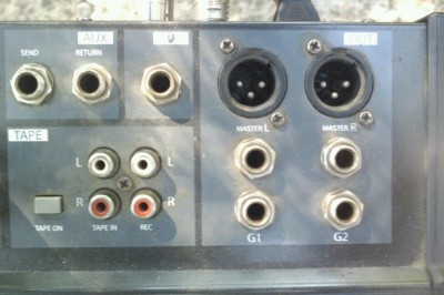

si cateva poze cu intrarile si ce mai are
Comentariu fişier: poze
rps20121021_110943.jpg [ 76.14 KiB | Vizualizat de 2990 ori ]

y.
rps20121021_113349.jpg [ 121.59 KiB | Vizualizat de 2990 ori ]
rps20121021_113533.jpg [ 113.4 KiB | Vizualizat de 2990 ori ]
