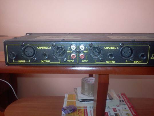

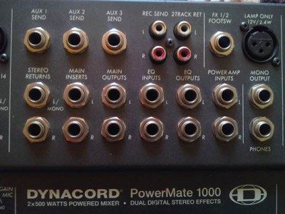

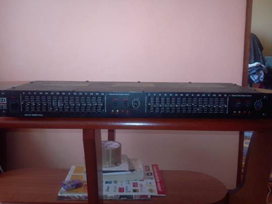

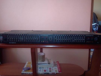

salutare , un mic ajutro daca se poate..... cum se pune un eq intre mixer 1000-1 si un amp ep 2500
atasez poze .....multumesc

Se iese din mixer prin main output in eq si din eq in EP 2500. Folosesti cabluri cu jack mare mono.
Mai poti iesi de la rec out si ai volum separat pe eq si amp.

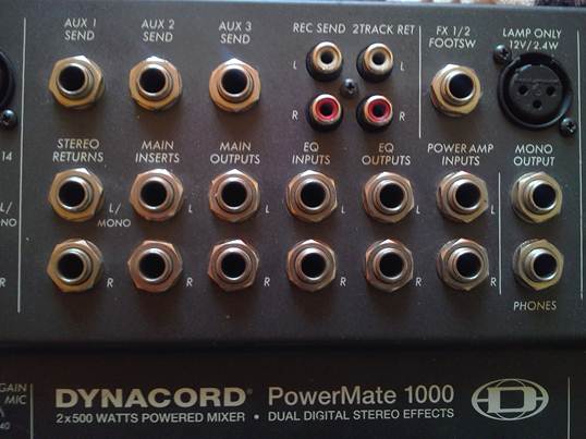

se poate pune eq-ul pe Powermate 1000, pentru a avea un eq mai performant pe partea de amplificare a Powermate 1000 ?

da ,se poate..iesi din main out...intri in eq...isi din eq...si intri inapoi in eq imput.
asa vei avea pe amplificarea powermate ce iese din eq.

gresi ce s-a spus pana acuma.
1---pentru a face conexiunile intre cele 2--3 aparate se foloseste cablu jack mare stereo si xlr+cablu cu 2 fire +izolatie (cablu balansat)
2---iesirea din pm1000 se face intr-adevar pe main out (aici e corect)
3---pentru a se pune eq-ul ala in locul celui de pe mixer......scoti semnal de pe main out---intri in eq---iesi din eq si intri la power amp imputs.
Pe intrarile de power am imputs...daca bagi semnal ,etajul final de la pm1000 va lucra ca un etaj final normal.adica fara corectii.
Daca intrii cu semnal pe eq inputs...va lucra si eq de pe pm1000-.
incercati toate astea (daca e nevoie) apoi....
la mai mare si spor la....ars difuzoare 8)
