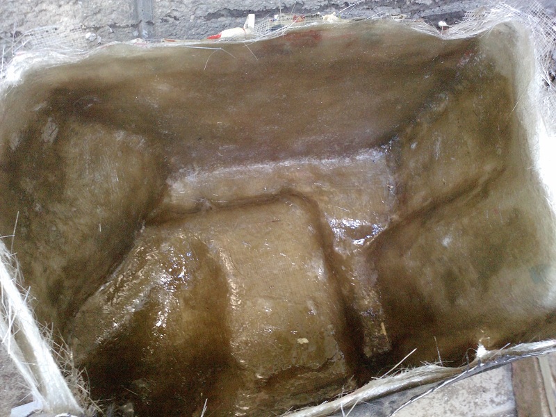

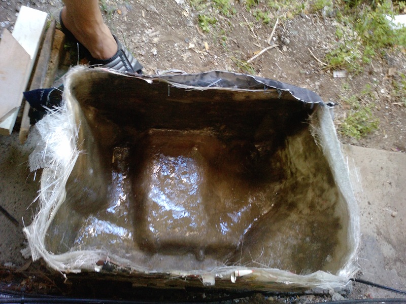

Salut, sunt nou pe aici si am nevoie de un pic de ajutor de la cei care se pricep in domeniu.
Mi-am facut o incinta din fibra de sticla pentru masina si e mulata pe o parte cu denivelari a portbagajului si va fi inchisa cu PAL sau MDF.
Cam ce dimensiuni ar trebui sa aiba bass-reflexul pentru un woofer de 12"?
Stiu ca e foarte greu sa calculezi volumul exact al unei incinte de genul, dar am incercat sa masor aproximativ si are 55cm in lungime, 36cm latime si 30cm inaltime (exceptand denivelarile dupa care am mulat-o).
De asemenea, ce ar fi indicat sa mai fac la ea? merita sa izolez peretii pe interior cu fonomin?
Am atasat 2 poze cu incinta.

Toarna apa in ea pana la nivelul unde va veni montata placa de lemn si vezi cati litri are,asa va fi foarte usor de calculat.

Asa cred ca o sa fac, insa mai trebuie sa o las la uscat.
Ar merge pe ea un JL 12W1V2-4?
subwoofer 12" / 30cm
putere RMS: 300W
impedanta: 4Ohm
SPL: 86.81dB
Fs: 23.68Hz
Qts: 0.414
Vas: 105.81 litrii
Xmax: 9.5mm
greutate: 3.9Kg
Sau un Pioneer TS-W304R?
diametru woofer: 30 cm
putere RMS: 300 W
putere maxima: 1300 W
impedanta: 4 Ohmi
raspuns in frecventa: 20-220 Hz
sensibilitate (1W/1m): 95 dB
material woofer: compozit din IMMP si magnet din Strontium
Qts: 0.70
Fs: 28.6 Hz
Vas: 77.88 litri

Ai masurat cati litri are incinta? Fara aceste informatii, nu poti primi un raspuns.
