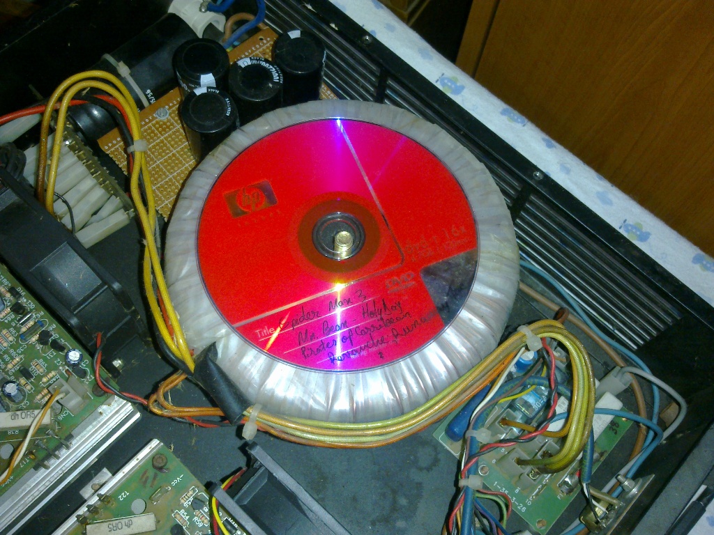

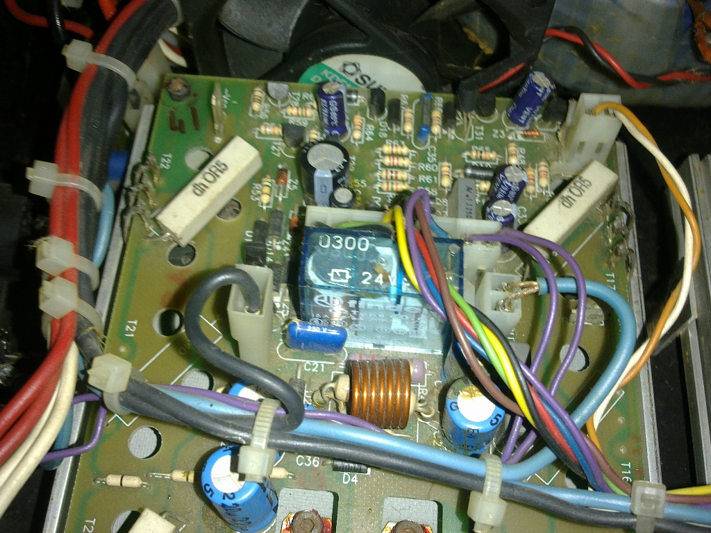

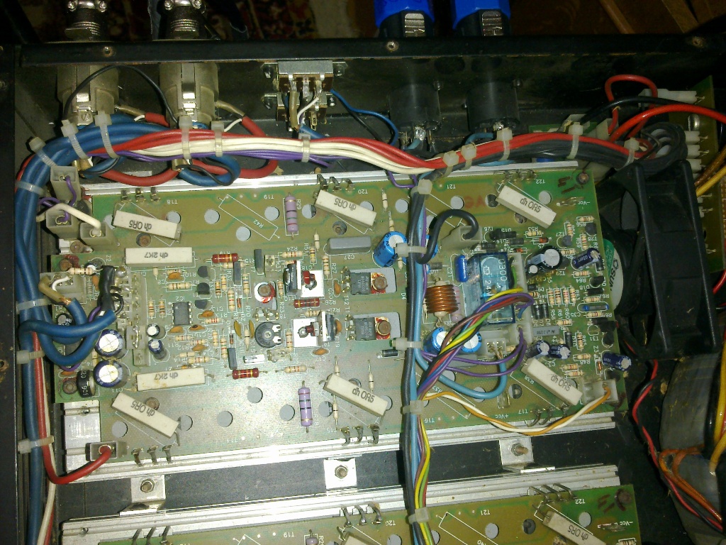

poze cu ampliful
As mai avea cateva intrebari caci am vz acolo niste spatii libere pentru finali e o idee buna sa ii mai adaug?

da, ar ajuta mult cand il folosesti pe impedante mici, ar creste siguranta in functionare fiind un numar mai mare de finali. nu vei obtine putere mai mare fiindca esti limitat de alimentare mai exact de transformator. are si o mica interventie, i-a fost adaugat filtraj suplimentar. sub condensatorul mare, culcat, se mai afla unul? sau ce i s-a adaugat suplimentar este pentru a inlocui unul din cei 2 condensatori originali? vezi ca adaugarea de finali suplimentari nu se face asa de dragul de-a o face! acestia trebuiesc imperecheati sa aiba acelasi factor de amplificare ß (sau cat mai apropiat). cel mai bine ar fi daca i-ai schimba pe toti daca tot vrei sa suplimentezi nr finalilor.

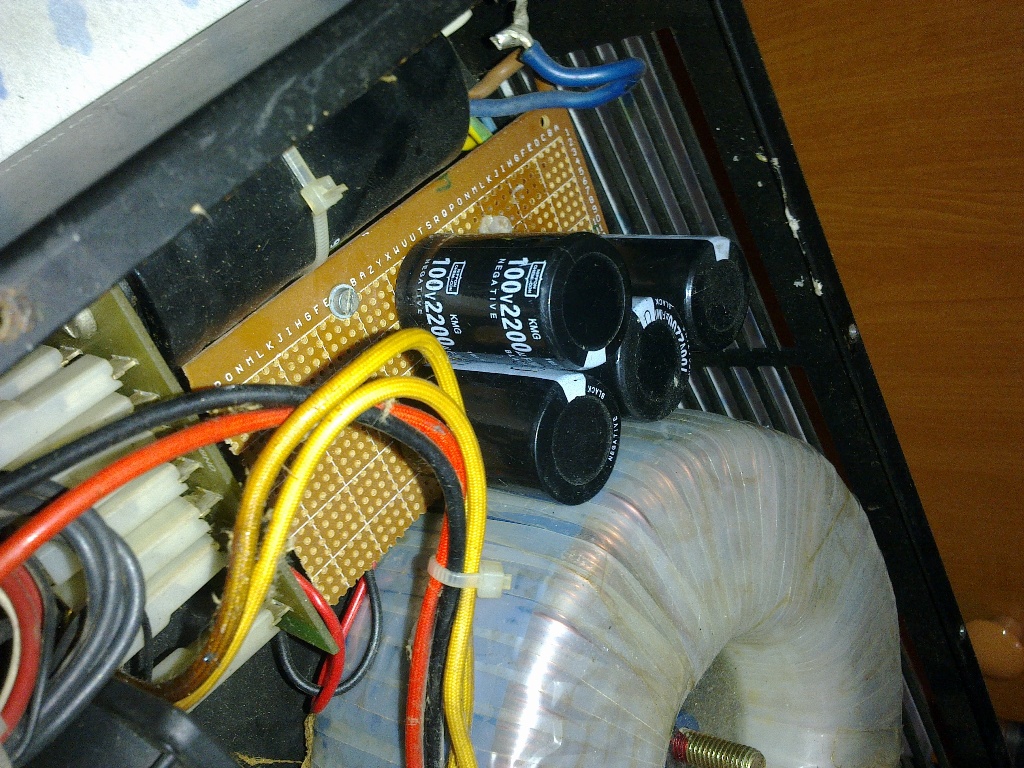

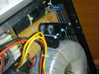

Un coleg care se pricepe la electronica..... aseara a plesnit un condensator din amplificator... unul de 2200 uf la 100 v ... (se vad in poza) si vreau sa stiu daca pot sa ii inlocuiesc pe toti 4 cu ceva mai bun care sa reziste mai bine. a si inca ceva daca puteti sa imi spuneti din ce cauza a trosnit.... Va multumesc

Ti-am trimis acesti condensatori, roaga pe cineva sa-i monteze adecvat, polaritatea este scrisa pe ei!
Sint mult mai buni decit cei de 2200uF.
Dupa montare, sa verifice si tensiunea la bornele lor, si sa o scrii aici!
