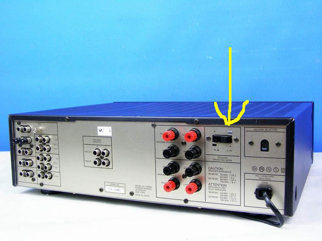

Salut....spuneti-mi si mie va rog....am niste boxe care la specificatii au trecut "4-8 ohmi" .....la amplificator daca am in spate optiunea de a alege intre 4 si 8 ohmi (comutator)...pe care s-o aleg si de ce.

Salut ! Bun venit !
De regula cand pe incinte se specifica 4-8 ohmi ar fi echivalent
ca se pot folosi si pe amplificatoare de 4 ohmi si de 8 ohmi.
Asta inseamna ca ele sunt de 8 ohmi, asi putea sa bag mana in foc pt asta (daca firma e serioasa).
Ce nu am priceput e partea cu comutator pentru selectie pe amplificator... :?
Am vazut acel comutator pe spate... nu stiu ce face (electronic vorbind).
Ar putea comuta tensiuni de alimentare pentru etajul final in functie de impedanta folosita ? :| :shock:
Cate perechi de incinte ai?
Daca ai o singura pereche atunci poti sa dai pe 4 ohmi si sa asculti,
apoi poti da pe 8 ohmi sa vezi daca ai ceva castig de spl (daca se aude un pic mai tare)...
Daca da, lasa pe 8 ohmi...
Daca vei folosi vreo data 2 perechi, tre sa comuti pe 4 ohmi.
PS: pentru siguranta maxima, ar trebui sa il pui pe 4ohmi pana afli cat au incintele exact.
daca e pe 4 ohmi si pui incinte de 8 nu e problema, dar daca incintele sunt de 4 si lasi ampliful pe 8, nu e bine.

hk6600.jpg [ 73.83 KiB | Vizualizat de 7183 ori ]
