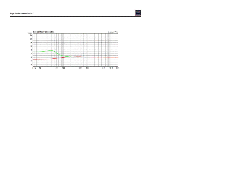

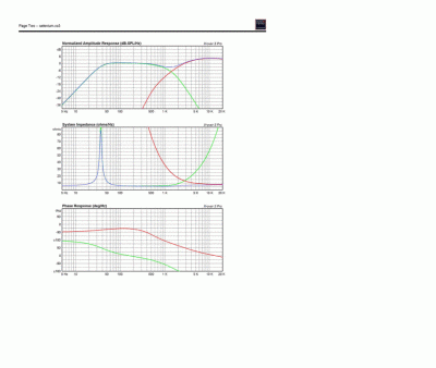

poate i-ti place asta.
pag 3.GIF [ 24.37 KiB | Vizualizat de 7810 ori ]
pag 2.GIF [ 68.51 KiB | Vizualizat de 7810 ori ]
pag 1.GIF [ 54.4 KiB | Vizualizat de 7810 ori ]

Constantin Stoica scrie:
Din cate vad...d220ti e taiat la 1500hz...- e de ajuns?Nu o sa il afecteze?
Wooferul la frecventa aia ma gandeam sa il si eu.

Gheorghe_Ionut scrie:
citeste mai atent! e taiat la 2500 hz!

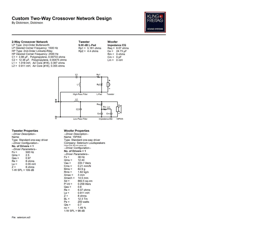

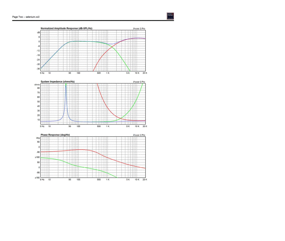

Revenind la filtru:
Gheorghe_Ionut , daca ai sa consideri ca atenuarea realizata de L-pad nu este suficienta (eu cred ca este, dar depinde si de gusturi), pui si rezistenta R*.
Daca R* > 6,8ohmi poti incerca sa pui si C* - pt o accentuare suplimentara a frecventelor superioare.
Rezistentele din L-pad se pun la 40W - realizate din cate 2 de 20W.
Bobina de pe joase se face cu sarma de minim 1,3mm, preferabil 1,5mm diam, bobina de pe inalte cu 0,8-1mm.
Marind condensatorul din sectiunea de joase rezulta mai putine medii in woofer - iarasi chestiune de gust.
Cond. de 0,1uF este bine sa fie MKP.
Inca un amanunt - este bine de testat polaritatea driverului. Nu se strica nimic, nu exista nici un risc. Pur si simplu in una din pozitii va suna mai bine.

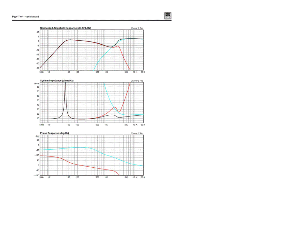

cer scuze dar e corect graficul? mie i-mi iese asa:
untitled4.GIF [ 68.03 KiB | Vizualizat de 7733 ori ]
 Subiectul mesajului: Re: Filtru Selenium 15pw4 + D220ti
MesajScris: Sâm Dec 04, 2010 3:35 pm
xover nu e foarte ok la proiectat filtre deoarece nu cunoaste comportamentul real al difuzorului in banda de medii fara fisier importat de raspuns masurat...
ori ii import fisier de caracteristici pentru difuzor ori faci dupa experienta ta.

Sa inteleg ca atenuarea e undeva la 6-7 db?
In woofer vreau medii ,deci o sa fac probe :)
Nu am mai inteles ceva:
"SELENIUM 15pw4 ,8 ohmi, 250w ,93db ?" :)) .
Specificatiile arata 98db...si asa am mai vazut.
Si te rog sa ma mai lamuresti la ce frecventa ai taiat fiecare difuzor.
