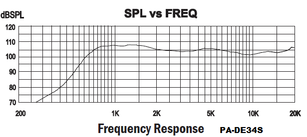

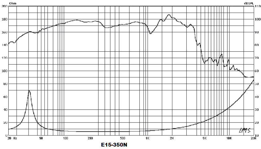

Vreau sa fac filtre pentru combinatia 15" E15-350N si 1" PA-DE34S. Orice sugestie este binevenita.
Specificatii difuzoare:
E15-350N F=30-4000 Hz, 300W, 8 ohm, 98dB, Fs=37,1Hz, Re=5.6 Ohm, Le (1KHz) = 0.35mH;
PA-DE34S F=1.2-20 KHz, 30W, 8 ohm, 105dB (la o dispersie: 90°H x 40°V), Re=7.3 ohm, recomandat filtru de la 1.2kHz in sus, minim 12dB/Oct.
Incinte folosite: RH 15/2/400P, 48x68x40 cm http://www.rhsound.hu/obrazky/reprobox/ ... 2_400p.jpg
Amplificator: Ecler XPA5000
PA-DE34S.png [ 18.57 KiB | Vizualizat de 3937 ori ]
E15-350N.png [ 39.6 KiB | Vizualizat de 3937 ori ]

ce horn ai in acea configuratie?

Incinta este din ABS, modelul este in prima postare, cred ca are horn 90x40.

poti sa incerci un punct de taiere la 3000-3500 de Hz
Din pacate echilibrarea si tuningul trebuie facut manual deoarece hornul este o necunoscuta iar el influenteaza masiv atat raspunsul cat si sensibilitatea :roll:
