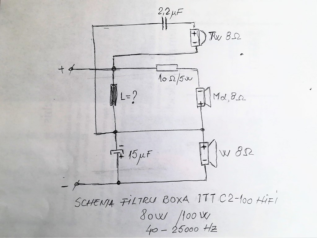

IMG_20180417_162836.jpg [ 109.41 KiB | Vizualizat de 3656 ori ]
Am reusit sa ridic schema filtrului din boxa.
Pe langa faptul ca este construit cu piesele insirate intre boxele difuzoarelor este si "interesant" gandit. Dupa cum imi dau seama pentru medii si bass este configuratie serie si "inaltele"sunt evidentiate suplimentar, de la medii, cu config paralela de 6 dB.
As fi recunoscator daca va puteti spune o parere despre aceasta constructie si daca se poate imbunatati.
Multumesc anticipat.

Si inca o informatie:
Visaton recomanda filtrul acesta:
http://www.visaton.de/en/products/crossovers/hw-3120-ng-8-ohm
V-as ruga, daca aveti amabilitatea sa spuneti parerea Dv. , merita investitia in filtrele de mai sus sau mai pot fi optimizate filtrele originale din postul de mai sus.
Sincer, la cat de educata este urechea mea, boxele suna bine.
Inca o data multumesc anticipat pentru amabilitate.
