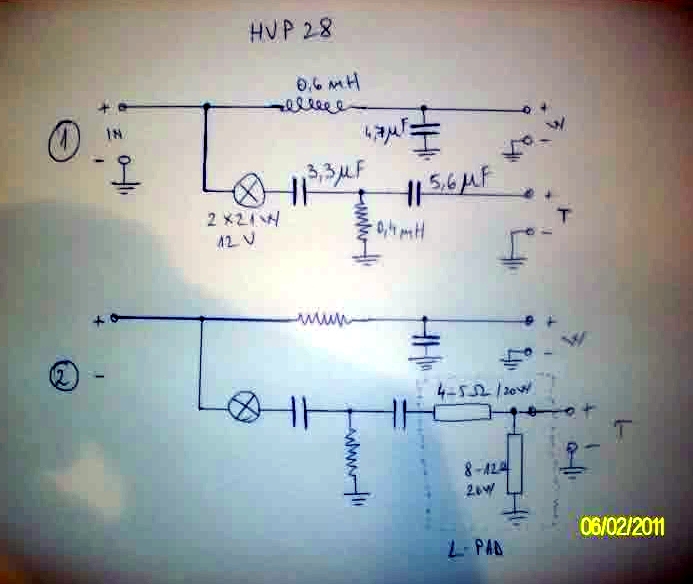

Salutare! Am si eu nevoie de un mic ajutor si de o indrumare: mi-am facut 2 filtre copie dupa hvp 28 dupa schema de mai jos cu adaugarea acelui L-pad. E, acum cine ma poate indruma cum sa il modific inca o data pentru combinatia de difuzoare LW1503 si driver Alien AN-02 folosite in regin fullrange? Pot creste valorile bobinelor sau scadea daca e nevoie iar componente gasesc in cluj destule! Se multumeste! Schema mai jos!

Nu ma indruma nimeni? E ok cu filtrul nemodoficat?
