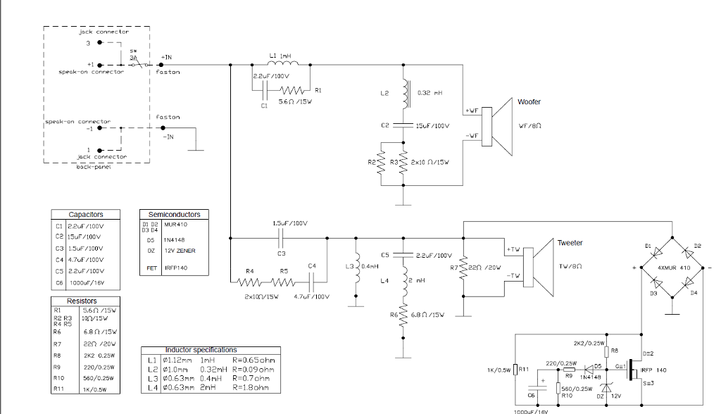

Buna seara,va rog frumos sa mi spuneti si mie ce modificari sa fac la acest filtru pt.ca am schimbat wooferul cu RCF MB15N351,cel vechi era de 250w iar acesta e de 650w,si ma r mai interesa daca pun un driver mai mare spre ex de 80 w ce modificari ar trebui aduse.
Si o problema si mai grava ma i am 2 sateliti cu woofer eminence Kapa 15A si driver . comp 50 cu filtre . DYFP-62,si suna foarte rau,se aud foarte multe medii,ma r interesa sa fac toate 4 boxe sa sune cam la fel.
Va multumesc!!

Buna seara,vad ca nu a raspuns nimeni!!,Atunci va s ruga sa mi dati o schema de filtru ,pt eminence kapa 15 a si drivere . comp,50,si o schema pt rcf MB15N351,si driver RCF - N450.
Va multumesc!!!

proiectarea si executia de filtre pasive este o arta stapanita de foarte putini.
Din pacate nu se pot proiecta filtre prin corespondenta. Singura varianta posibila este sa trimiti la noi una din boxele gata construite pentru masuratori si dezvoltare de filtre.
La fel nu exista nici filtre universale.
Motivul pentru care majoritatea cererilor de scheme de filtre raman fara raspuns este pentru ca NU putem sa oferim un raspuns fara masuratori efective pe boxa finita.
Graficele date de producatori sunt de multe ori diferite de realitatea din teren.
in special la drivere, apar diferente masive cauzate de hornurile utilizate in boxa finala.
Hornul schimba enorm de mult graficul afisat in PDF :roll:
