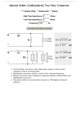

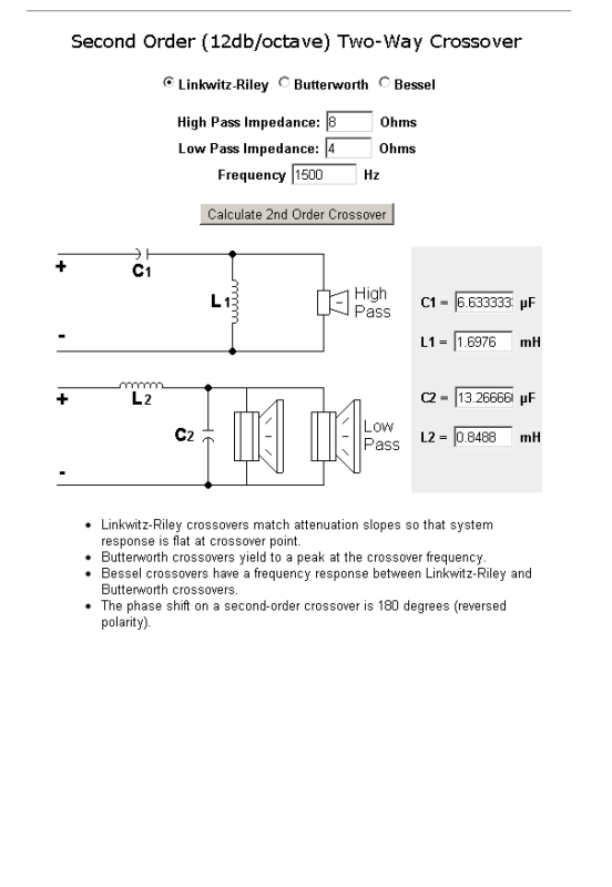

am nevoie de ajutorul vostru sa calculez dimensiunile a 2 bobine (nr spire, latime , inaltime, dimetru, interior)
una de 1.7mH
alta de 0.8mH
am doar sarma de 1mm
trebuie sa reziste la 500W
filtrul este pentru 2xE12 250N
si 1buc D3300Ti
2x12 4 ohm 1500hz.jpg [ 78.77 KiB | Vizualizat de 2903 ori ]

http://www.izatech.ro/Calculator%20filtre.htm
Uite un link care te va ajuta:):)
 Subiectul mesajului: Re: ajutor calcul bobine
MesajScris: Lun Apr 23, 2012 9:22 pm
Mesaje: 795
Ar trebui sa pui sarma putin mai grosuta sa nu se incalzeasca si sa te trezesti cu surprize.De obicei se calculeaza dupa suportul care il ai, nu invers.E mai greu de facut un suport dupa(parerea mea ).
