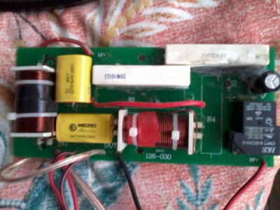

Cine ma poate ajuta? Vreau sa micsorez volumul pe driver la un filtru dyfp-62 ,sa ramana tot 8 ohm. Poate e o intrebare pt sectiunea incepatori,dar nu ma pricep. Multumesc/ Daca trebuie postez si poze

si.....frecventa de taiere sa ramana aceeasi?
in principiu ar trebui sa ne spui valorile rezistentelor din L-PAd-ul driverului ( pe filtru )
insa nu cred ca modificand valorile ( pentru a cadea o putere mai mica pe driver ) cerintele tale vor ramane aceleasi.

vreau ca taierea sa ramana tot asa. probabil mai trebuie o rezistenta in l pad Dar une. nu ma pricep deloc

daca vrei o atenuare mai mica pune rezistentele mai mari. in special aia in paralel cu tuwiterul. de ex 2,5 ohm rez. in serie si 11 ohm rez in paralel pt 4 db atenuare.

practic ar trebui montata si R4 insa, nu se vede prea bine valorea rezistentei serie cu driverul

filtrul acesta nu are L pad, pentru a reduce " volumul " pe driver , foloseste l pad
