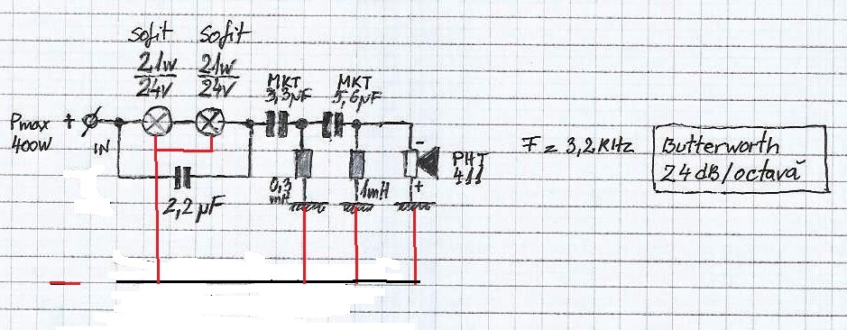

si inca o nelamurire si gata in schema de mai sus am adaugat ceva (nu corectez pe nimeni sa nu se inteleaga gresit)
dar acolo am trasat minusul filtrului sa vad daca am inteles (sa ma lamuriti voi) cum se leaga becurile .
Ca si normal are nevoie si de minus sa se aprinda un bec

Ai desenat aiurea, becurile alea sunt inseriate, are fiecare cate 2 fire, ce ai pus tu, e un al treilea fir. E cu faza lunga si faza scurta? :) :lol: filtrul e functional asa cum e in poza originala, dar daca nu te pricepi e mai bine sa rogi/platesti pe cineva sa iti faca,decat sa faci greseli si sa arzi ceva care te va costa mai mult.

Sunt becuri cu o sng faza 12 v 21 w de aceea am desenat pe cel cu rosu ca nu imi dau seama cum sunt inseriate
Ca becurile sunt pe plusul filtrului dar cum? ca un bec are si plus si minus da,cum are doua fire doar pe plus
Condensatorul inteleg dar becurile....
Ca si cum as lua un singur cablu si as incerca sa fac un bec sa se aprinda

Pe Poweraudio.ro se pot comanda filtre in functie de configuratia de difuzoare. Mai ales ca nu intelegi ca becurile sunt inseriate acolo pe firul de plus si cu un condensator pus in paralel cu ele. Nu o spun cu rautate, doar incerc sa te feresc de prostia pe care urmeaza sa o faci. In filtru becurile nu trebuie sa se aprinda decat cand e prea mare puterea sau inainte sa se arda - de aia au rol de protectie, nu sa ''bingane'' pe muzica aiurea, nu le legi direct pe iesirea amplifului!

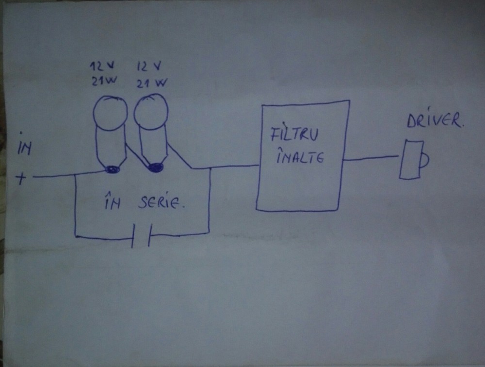

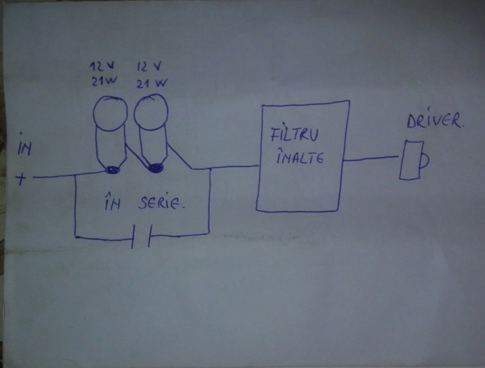

Ideea este ca vreau sa invat cum se face un filtru si functionarea lui ca asa puteam sa cumpar un filtru gata facut
Atasez o schita cum cred ca s-ar lega becurile
Becurile in serie si condensatorul in paralel
IMG_20171128_170826.jpg [ 1.38 MiB | Vizualizat de 4912 ori ]
 Subiectul mesajului: Re: Bobine
MesajScris: Mar Noi 28, 2017 5:38 pm
asa cum ai facut tu, prin condensator vor trece frecventele super inalte in momentul in care protectia se va activa si becurile vor prelua o parte din puterea destinata driverului. Practic asta e o corectie pasiva.

Deci sa inteleg ca e corect asa ,dar nu influenteaza sunetul sa il reduca?
In momentul in care se vor arde becurile va intra in actiune condensatorul care vor subtia inaltele
Da am inteles
Pana la ce putere ar rezista aceasta protectie de doua becuri de 12v si 21w care vreau eu sa o fac?

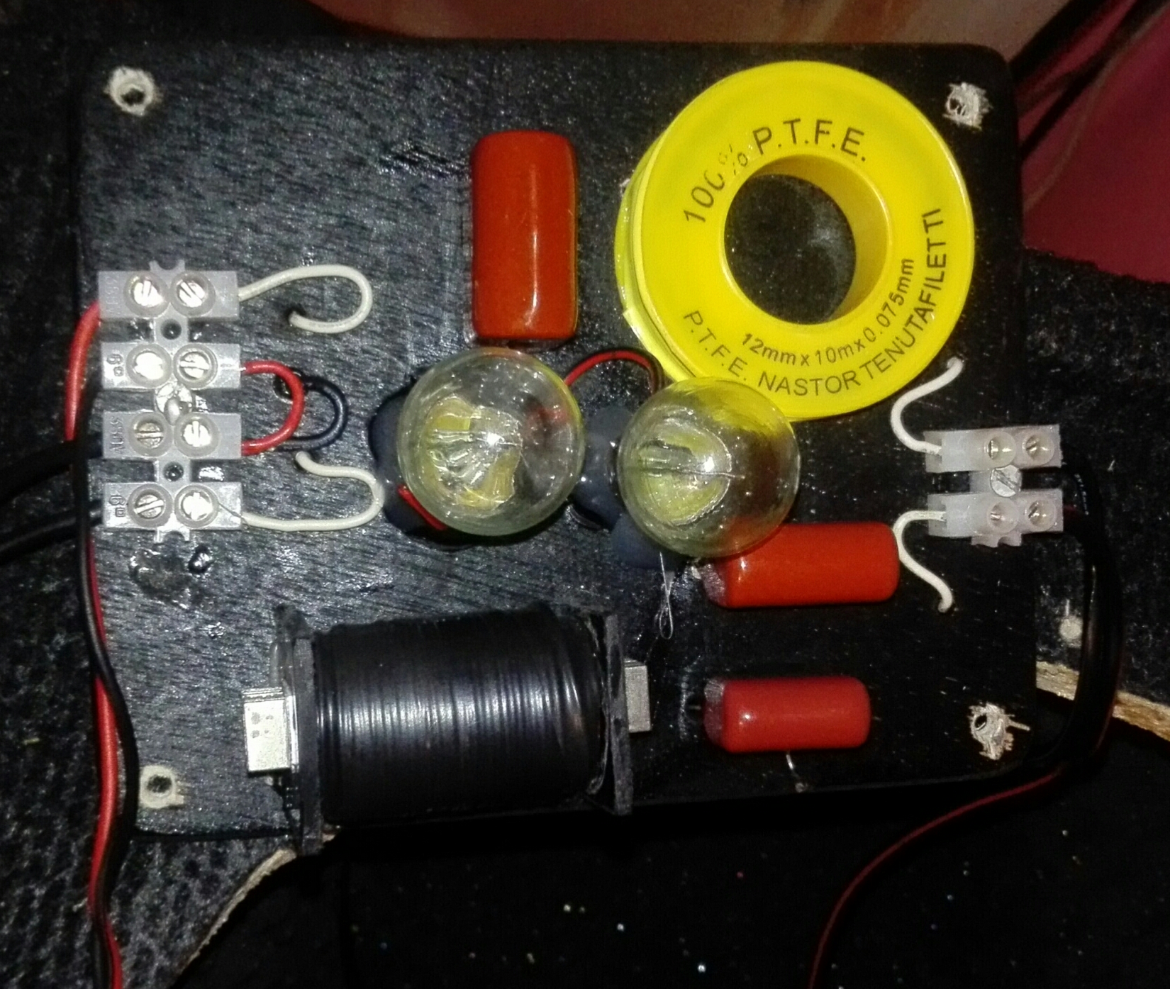

Am pus si protectia

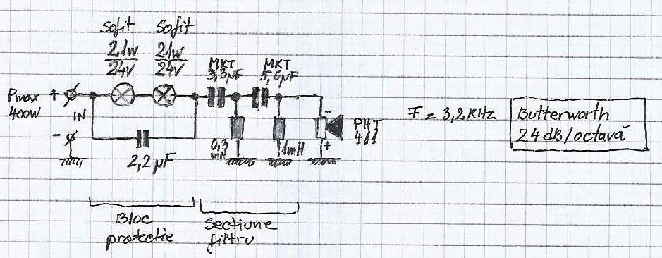

catacata scrie:
Multumesc frumos pentru timpul acordat de a-mi da raspunsurile concrete
Cele doua becuri limiteaza curentul prin bobina difuzorului de 1" pana la maxim 400W la intrarea unui filtru 2500 Hz / 12dB / octava .
Nu e o regula , dar in practica a oferit rezultate bune pentru PSD2002 Eminence .
Nu am habar la alt tip de difuzoare , cu alta bobina etc .
