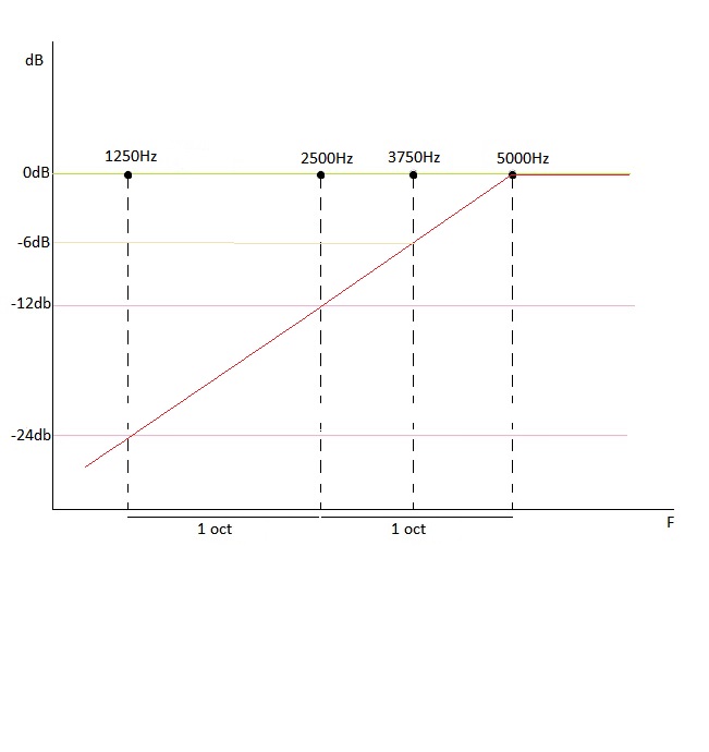

Dacă am înțeles corect, discutăm despre o incită gen VL212.
În aceste condiții, varianta de filtru de la Paudio este pentru 15”+1,5” și are alt răspuns. Driverul va avea o atenuare diferită.
este o incinta tip horn coaxial , in genul V 24-60P unde cei de la dynacord folosesc 24db / oct in sectiunea de inalte taiate la 1200Hz conform datelor tehnice. Date despre proiect si stadiul acestuia se gasesc aici http://www.forum.poweraudio.ro/viewtopic.php?f=4&t=16844. Am atasat mai sus raspunsul conform simularilor in hornrsp. Cred ca 4500Hz este totus mult prea sus tinand cont de raspunsul partii de midbass , chiar si cu 12 db / oct daca tai la 4500 hz "caderea" in zona 1000 hz o sa fie mult prea mare.
daca am inteles eu corect principiul de functionare al filtrului cam asa arata caderea ( teoretic ) la un filtru de 12db/oct LR cu frecventa de centrare in jur de 4000Hz ( 3750 Hz). daca este corecta aprecierea mea in jurul valorii de 1000Hz raspunsul o sa fie atenuat cu ~24dB.

Se pare ca ai intuit exact la ceea ce ma refer !
Te rog sa faci si pasul numarul doi , adica sa suprapui graficul de aici : download/file.php?id=11655&mode=view cu cel prezentat de tine mai sus ( 12 dB ) si poti vedea liniaritatea in zona driver-ului ...
Evident , totul este ipotetic , dar perfect functional .

Gabi ... hai ca nu este prea complicat :) !
Fa un grafic cu rezultanta ...

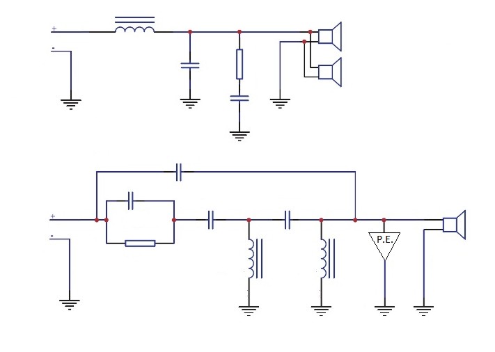

in final am facut cablajul pentru aceasta varianta, cablaj separat inalte , joase. Valorile componentelor se vor stabili ulterior

Parerea mea este ca ai gresit startul !
Ori nu ai fost atent , ori nu ai inteles ...
Pentru a compensa " cocoasa " din caracteristica amplitudine - frecventa a driverului combinata cu neliniaritatea hornului nu poti folosi 24 dB / octava !!!
Te incapatanezi aiurea cu 24 dB sau cu 18 dB !!!
Ai uitat si de recomandarea mea de a folosi filtre independente trece jos pentru difuzoarele de mid-bass...daca filtrul se inchide pe sarcina de 4 ohmi , curentul prin condesatori si bobine va fi foarte mare la puteri medii sau mari .
Poti calcula foarte usor si singur care este acea valoare ...
Daca la bobine treaba se poate rezolva folosind sarma mai groasa ( la o incarcare standard in audio PRO de 2A / mm patrat de sectiune cupru , iar maxim acceptata este de cel mult 2,5A / mm patrat sectiune cupru ) in schimb cu condesatorii din filtru ai rupt-o in fericire ...vor pocni ca floricelele de porumb .
Cunoscatorii stiu despre ce este vorba...
Folosind filtre trece jos independente pentru fiecare difuzor de mid-bass , adica fiecare filtru se va inchide pe o sarcina de 8 ohmi , curentul va fi FIX 1/2 din varianta cu difuzoarele in paralel .
Deja treaba este mai lejera , poti folosi condesatori ordinari in filtru .
Oricum va trebui sa selectezi condesatorii dupa curentul repetitiv de varf , si anume ca acest parametru sa fie cat mai mare...vezi ca majoritatea producatorilor asiatici nu ofera acest parametru , pentru a nu se face de KKT .
Factorul de siguranta este de 1,5 adica condesatorul trebuie sa reziste la la o valoare a curentului mai mare decat cea normala ( la puterea maxima ) ...asa ca de aia in industria Pro ( la producatori seriosi ) nu exista filtre pentru 4 ohmi la puteri mari , decat la gunoaie chinezesti :) de puteri mici si la proiecte DIY ale habarnistilor .
Chiar daca limitarea introdusa de bugetul prea mic este foarte stricta , incinta impreuna cu filtru nu va putea fi folosita la putere nominala .
In caz contrar , la puteri mari va arde cu flacara deschisa :lol: !
Dar banuiesc ca nu o sa te mai intereseze ceea ce se va intampla in viitor cu boxele , daca clientul este prea zgarcit , e doar treaba lui .
Parerea mea este ca nu trebuie facut niciun compromis , oricat de retardat sau zgarcit este clientul ( pana acum am remarcat ca toti sunt la fel , parca ar fi frati :) .
Caracteristica complementara a graficului real este optima folosind doar 12 dB / octava , dar nu cu caracteristica standard ( Butterworth ) ....cred ca cel mai corect este sa faci o masuratoare reala cu zgomot roz ( horn + driver ) si apoi sa faci un filtru complementar ca raspuns pentru liniarizare , astfel incat la realizarea practica sa il modifici cat mai putin .

Am cateva recomandari pentru realizarea practica a filtrului :
PCB-ul sa fie realizat folosid o suprafata utila cat mai mare de Cu , adica va fi realizat in tehnica " negativa " , zona ce urmeaza a fi corodata sa fie cat mai mica ...sper ca intelegi la ce ma refer .
Condesatoarele si bobinele sa fie montate doar pe spatele PCB-ului si asigurate suplimentar cu adezivi plastici care se durifica ( nu adezivi elastici gen prenadez sau silicon :) ) pentru a rezista la vibratii , rezistentele de putere c vor si amplasate " la vedere " intr-o zona cat mai ventilata , pentru a usura disisparea caldurii in incinta , pentru a micsora pericolul de incediere a vatelinei fonoabsorbante , PCB-ului si traseelor , carcasele bobinelor , condesatoarelor sau a oricaror materiale inflamabile !
Daca folosesti adezivi elastici gen prenadez sau silicon vei putea avea surpriza ca se vor reteza terminalele componentelor cu masa mare ... deoarece acesti adezivi permit miscarea componentelor ( evident , zecimi de mm ) , lucru total nedorit .
Este posibil ca inaltimea distantierilor ( de 15mm ) sa fie marita pentru a incape bobinele si grupurile de condesatoare ?
Datorita faptului ca nu poti gasi cond de curent mare , recomand sa folosesti condesatoare de o valoare mica a capacitatii ( spre exemplu de 1 microFarad / 250V ac de buna calitate montati in paralel pana la obtinerea valorii necesare ) , deoarece la conectarea cond in paralel de multiplica corespunzator si curentul repetitiv de varf suportat .
De altfel asta este motivul principal pentru care vei intalni foarte frecvent grupuri de cond in paralel in realizarile unor constructori de renume , ce au suficienta experienta in filtre pasive ( Turbosound , RCF , Dynacord etc ) si ale caror filtre nu se defecteaza " fara motiv " ca in cazul realizarilor unor constructori DIY !!!
