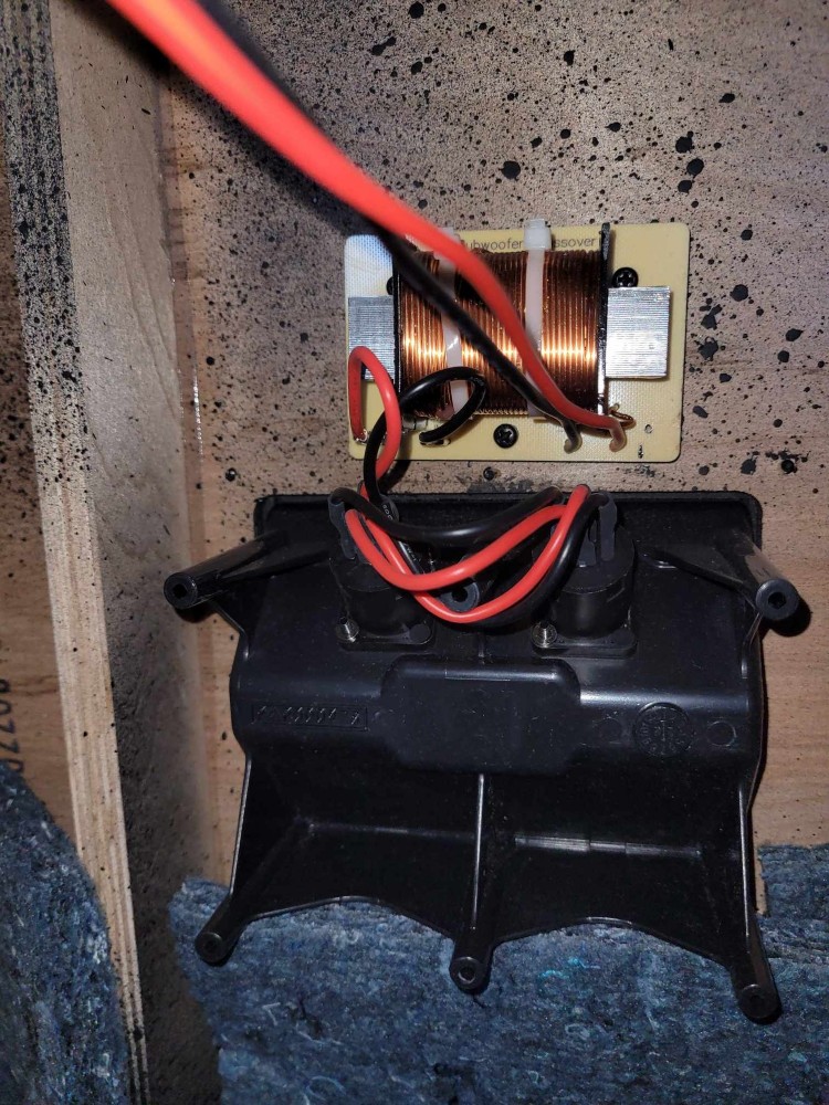

Am demontat un difuzor sa vad ce este in subwoofer si vad ca este un filtru (am atasat poza) de aceea am intrebat.Eu am un Dynacord L2800FD cu dsp

aceea este o boxa low cost de putere mica, destinata incepatorilor care nu stiu de DSP-uri. Cand vei schimba difuzoarele, vei scoate acel "filtru"
