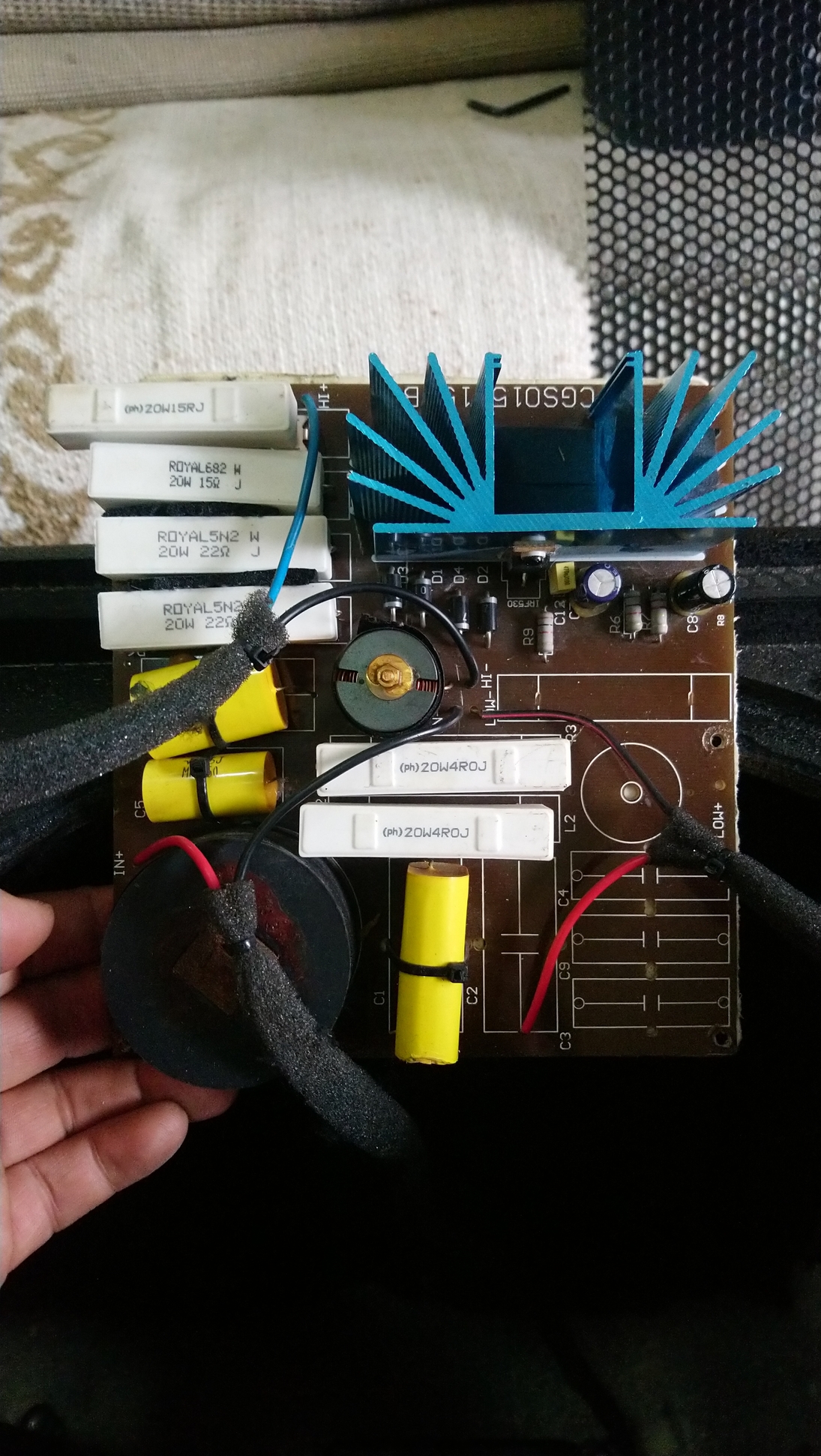

Buna ziua.
Am doua boxe Citronic CM-4508 (178.707) 300W 8ohm la care as dori sa le modific filtrele, in sensul ca as dori ca mediile si inaltele sa fie mai pronuntate (atenuare mai mica pe driverul de inalte).
Atasat am pus schema filtrului (lipseste partea cu tranzistorul care daca e importanta pot sa o desenez si pe ea).
Daca ma poate ajuta cineva cu ce ar trebui sa fac as fi recunoscator.
Va multumesc si o zi frumoasa.

Poza cu filtrul
Webp.net-resizeimage.jpg [ 1.27 MiB | Vizualizat de 4102 ori ]

Trebuie modificat L-pad-ul - adica rezistentele de 22 Ohm si 15 Ohm.
Mai jos un soft de calculare.
http://www.sengpielaudio.com/calculator-Lpad.htm

Asta ma gândeam și eu dar oare nu contează faptul ca la filtrul meu poziționarea rezistentelor nu e tocmai cum e la un L-pad normal. Rezistentele din paralel cu driverul nu trebuie sa fie după rezistentele din serie? Mulțumesc pentru răspuns.

razvan campean scrie:
Cum a fost facut, este alta discutie, rezistentele de 15Ohm in paralel(7,5Ohm) impreuna cu driverul simuleaza o impedanta de 16 Ohm pentru filtru. Probabil, daca nu pui valorile corecte, nu va functiona bine protectia.
O Alta metoda este sa schimbi driverul cu unul cu SPL mai mare, si nu trebuie sa umbli la filtru.
