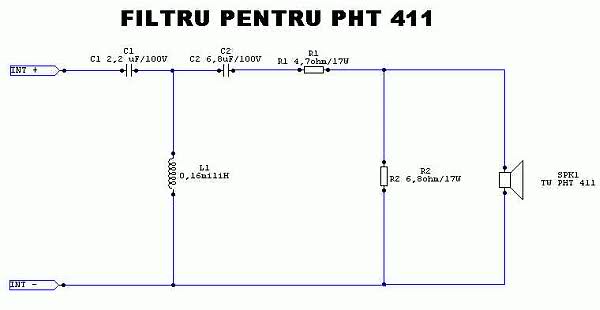

La Multi Ani, tuturor membrilor de pe acest forum! Va doresc sa aveti sanatate infinita, voua si sistemelor voastre audio, si sa va umple bugetul, ca oricum suntem in criza. Si daca tot suntem in 2009, sa aveti un multiplu de 9, la capitolul sonorizari! Sa aveti un sunet impecabil!
nexus3 scrie:
il modifici doar daca ti se par inaltele prea slabe :wink:
Am facut filtrul, de pe acest topic, pentru PST888, si intr-adevar dupa cum zice Mircea, este taiat la 6khz, dar ma intereseaza si valoarea la nivelul frecventelor inalte; aici ma refer de la 12khz in sus, deci pst-ul dupa filtrul mentionat mai sus, are spectrul de frecvente intre 6khz-......? Intreb deoarece mi se pare ca nu are eficenta foarte mare in zona "piuitului". Mircea ai zis mai sus ca daca inaltele sunt aparent slabe, modifici filtrul. Daca mai ai vreo schema actualizata, care s-ar prenta(in cazul meu) cu pst-ul mai bine, te rog sa o postezi, cand ai timp.
Multumesc!

poti sa modifici niste valori si sa il pui de ordinul 2.
Ce difuzor folosesti cu pst-ul ?

Eu voi folosi un woofer E12-200S cu un PHT411!
Pe PHT voi folosi schema de la Domnul Mircea, iar pe woofer o bobina de 2.2mH si un condensator de 10 micro 250v

Acest filtru prezentat este recomandat pentru orice combinatie de woofer (din lista de mai jos) + tweeter din seria PHT
Wooferele compatibile sunt
E10-200S
E10-150S
S10-64W
E12-100S
E12-150S
HP-10W
HP-12W
HP-15W
E15-200S
datorita gamei de frecvente pana la care urca aceste woofere, ele cad natural dupa o anumita frecventa, astfel fiind foarte usor sa realizam o boxa pe 2 cai cu un raspuns liniar , dar folosind un filtru foarte ieftin.
in acest mod sunt eliminate filtrele de pe difuzorul de bass, pentru ca ele nu mai sunt necesare in acest caz (caderea naturala a wooferului simuleaza un filtru trece jos cu panta de 12 dB/octava)
rezultatul este un filtru ieftin si simplu, fara pierderi semnificative de putere.
mie unu imi place cum suna fara acea R de 6.8. ce se intampla daca nu o mai pun?

se muta punctul de taiere pentru ca in acest moment nu mai ai un L-pad , divizor rezistiv, ci ai o rezistenta inseriata cu inalta care modifica rezistenta/impedanta inaltei asa cum este ea vazuta de filtru.
Acum punctul de taiere va migra in concordanta cu noua impedanta a inaltei. aproximativ 13 Ohmi. (se va folosi in calculele de filtru o impedanta de 13 ohmi in loc de 8)

Am facut 2 filtre ca cel prezentat aici, mai sunt necesare cele 2 becuri puse in paralel cu, condensatorul de 2,2uF?
