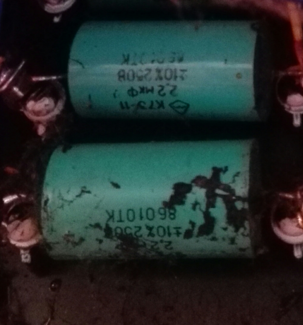

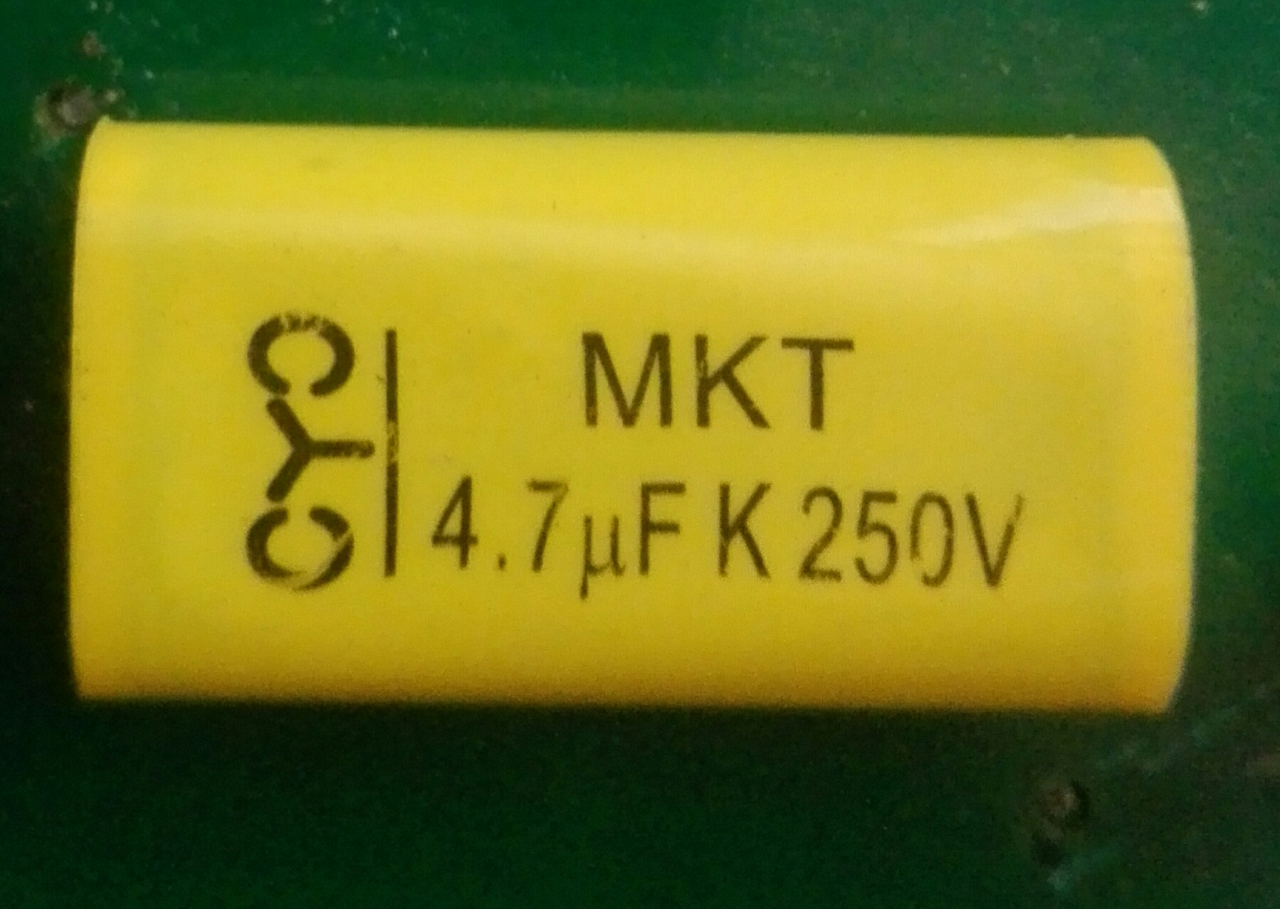

Salutare pe partea de inalte as vrea sa pun la c1 doi condensatori de 4,7 sa.mi dea la jumate valoarea lor.
Sau sa pun unu de 2,2 ca cel din poza nr doi
