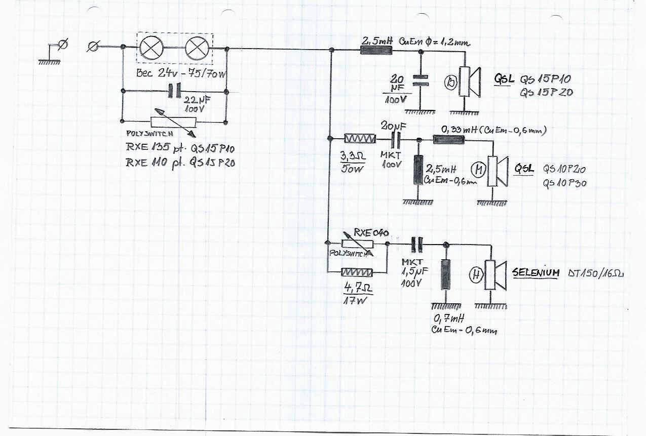

Salut, Am gasit eu prin calculator.
Filtru 3 cai-700Hz-4600Hz .jpg [ 89.27 KiB | Vizualizat de 3506 ori ]
