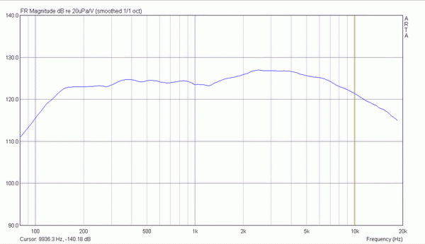

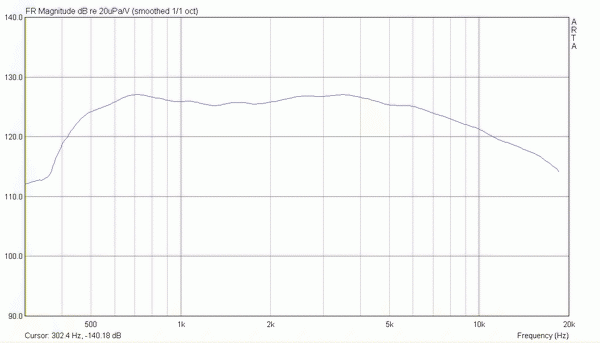

Am eliminat placa de lemn si am introdus o bucata de tabla din Al. de 3mm grosime. In urma acestei schimbari am eliminat acea " groapa" in jurul a 2000Hz insa driverul tot nu merge liniar decat pana pe la 5000 Hz dupa care cade usor .
in a doua imagine este raspunsul cu crossover setat la:
1500 Hz 12dB/oct But pentru partea de midbass
1500 Hz 12db/oct But pentru driver
aceasta este cea mai buna combinatie de filtrare pentru a obtine un raspuns liniar fara alte interventii. Cred ca necesita si o atenuare de ~ 3 dB pt driver

Este posibil sa ai o problema la microfonul de masurare sau la amplificator ...
Poti verifica sistemul de masura si implicit microfonul analizand raspunsul unui alt driver , spre exemplu de 1" ?
Ce tip de zgomot roz ai generat ?

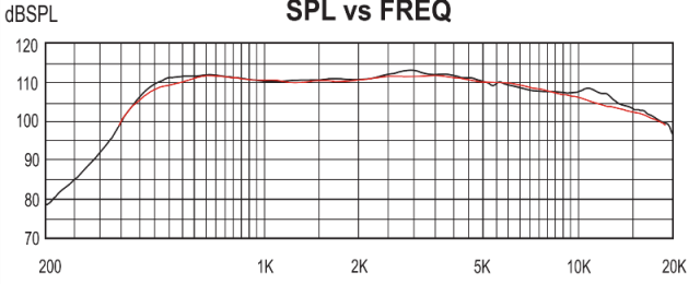

Nu sunt probleme...acesta este raspunsul driverului in imagine suprapuse raspunsul dat de furnizor in pdf ( negru ) si raspunsul masurat de mine ( rosu ) diferentele sunt minore probabil a fost masurat in alt horn, oricum raspunsul per general este mai mult decat multumitor, zic eu, pentru o incinta home made si pentru o filtrare pasiva , saptamana asta ma sa fac filtru si weekendul viitor postez intreg proiectul cu planuri, dimensiuni, scheme, masuratori.

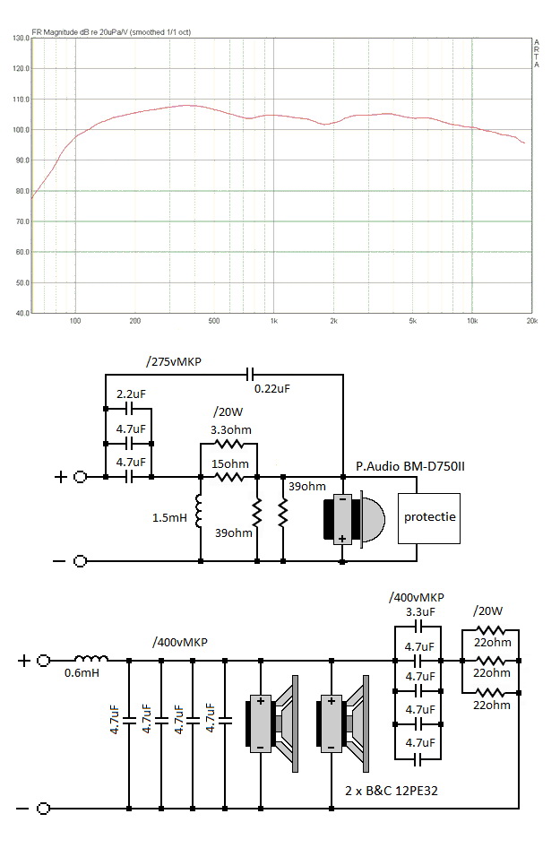

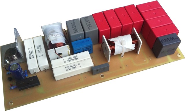

Intr-un final am finalizat si filtrul ... taiere 1300 Hz 12db/oct But. cu atenuare de 3 db pe driver si egalizator de impedanta .
condensatori MKP de 400v pe partea de midbass si MKP 275v partea de Driver
Inca nu am facut masuratori urmeaza...

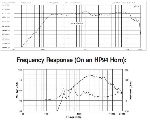

in imaginea atasata este reprezentat raspunsul driverului EV ND6-8: prima imagine driverul folosit in incinta V24-60P cu horn 2"HP64 ; a doua imagine este raspunsul dat in fisa produsului masurata cu hornul 2"HP94
diferenta intre cele doua hornuri este data de unghiul de dispersie 60/40 hornul HP64 respectiv 90/40 hornul HP94
problema este urmatoarea : in simularea de la V24-60P driverul merge liniar pana la 10KHz dupa care incepe sa cada, in simularea din fisa produsului raspunsul incepe sa cada cu mult inainte de 10 KHz. este posibil ca masuratoarea sa fie facuta cu unele puncte de egalizare in varinata V24-60P ( sa dea bine ) sau care ar fi explicatia. Interesant este faptul ca in ambele masuratori raspunsul urca in 110dB deci nu se poate spune ca s-a taiat driverul de la o frecventa mai mare pentru a elimina cocoasa in vederea liniarizarii driverului pana in 10 KHz

Este absolut clar ca phase plug-ul folosit in driver se potriveste de " minune " cu parametrii hornului ( aici este un alt mare secret ) , dar graficul ala este cosmetizat fara discutie de EV / Dinacord .
Vezi ca au si o lista cu procesarea recomandata si strict necesara ca sa ajungi la liniaritatea aia din grafic ... o gasesti in toate preset-urile din DSP-urile de la EV sau Dynacord .
Nemtii tin cont mai mult de psihoacustica sau alte criterii ( personalizarea prin sunet " distinctiv " asa zis de live si microfonie ) decat de liniaritate , ei stiu ca lautarii nu masoara parametrii boxelor ... de aia boxele lor suna " altfel " .
Mai nou , si italienii fac aceeasi tiganie .
Nu tot ce zboara se mananca , ar trebui sa stii deja asta , ca doar nu esti lautar :) !

Am facut si masuratorile...
Acesta este raspunsul final cu filtru pasiv si fara alta interventie activa

Arata foarte bine !
Poti prezenta si schema protectiei active ?
Ma bucur ca ai inteles de ce se foloseste " doar " 12 dB / octava la inalte :) si mai multi condesatori in paralel .
Condesatorii folositi permit o valoare mare a curentului repetitiv de varf si ca urmare filtrul tau va " inghiti " multa putere fara a se defecta .
Felicitari !

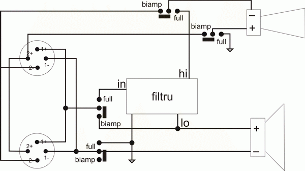

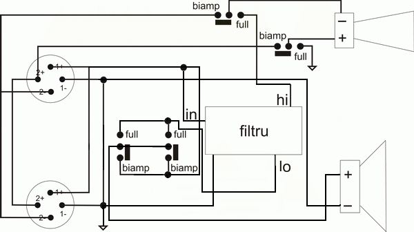

am atasat si schema conectarii in mod Biamp / Passive
intrebari:
este corecta ? ; este bine ca in modul pasiv semnalul sa treaca permanent prin contactele de la intrerupatoarele basculante ( 10A/125v)?

in principiu nu cred ca vor fi probleme
Contactele sunt gandite sa poata intrerupe consumuri de 10A, daca nu vei face comutare in timpul functionarii, vor rezista la curenti mult mai mari.

Nu cred ca este prea bine daca se respecta schema de mai sus ... in pozitia biamp raman conectate in paralel cu iesirea amplificatorului si difuzoarele de mid bass cu reteaua RC interna a filtrului pentru compensarea variatiei impedantei din filtru propus de Gabi .
Se impune o mica modificare !
Cu aceasta ocazie se mareste si curentul maxim prin sarcina ( adica doar prin difuzoarele de mid bass ) prin conectarea a doua sectiuni de 10A in paralel ale comutatorului Full range - BiAmp .
La sectiunea de inalte este OK valoarea curentului , tinand cont ca energia necesara pe inalte este mai mica datorita randamentului foarte mare al difuzorului P-Audio BM -750 II .
Varianta propusa de mine nu este perfecta ( intrarea filtrului va ramane totusi conectata in circuit si influenta sa este oarecum minora asupra sarcinii totale pe iesirea amplificatorului Lo BiAmp ) , dar ...o consider cu putin superioara primei variante propuse de Gabi .

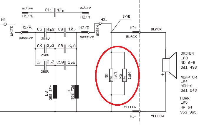

cele doua rezistente de 16 ohm in paralel cu driverul au rolul de a creea o rezistenta de 8 ohm in paralel cu rezistenta driverului pt a functiona in 4 ohm?
