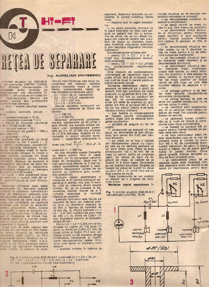

am o mica problema cu un filtru pe care vreau sa-l construesc dar din pacate in schema nu sunt prevazute valorile si puterile rezistentelor din k1 si k2 din schema din link . daca cineva a avut dea face cu un asfel de filtru ( este din unitra de 75w pe 3 cai) si-mi poate da si mie val rezistentelor ii sunt recunoscator.

sau o schema ptr un filtru bunicel......
