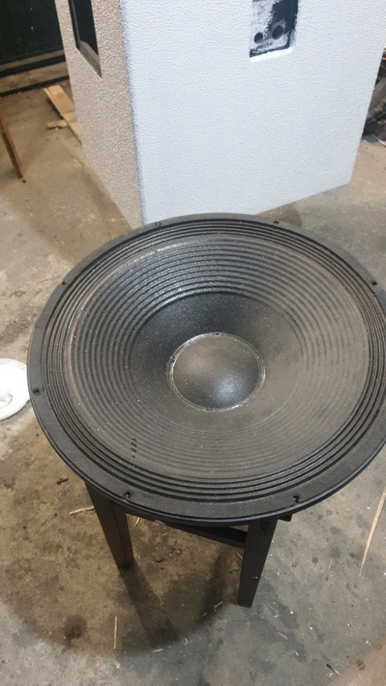

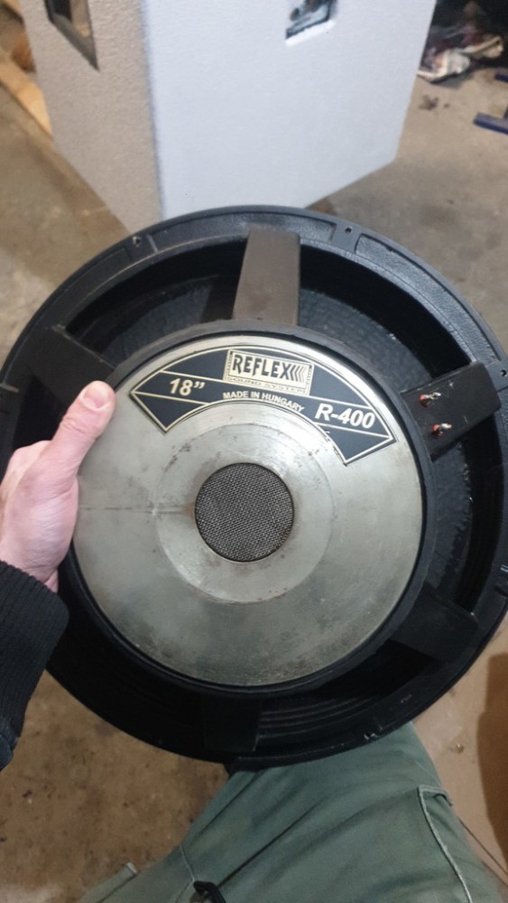

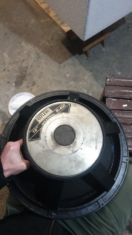

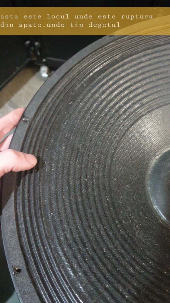

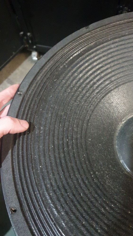

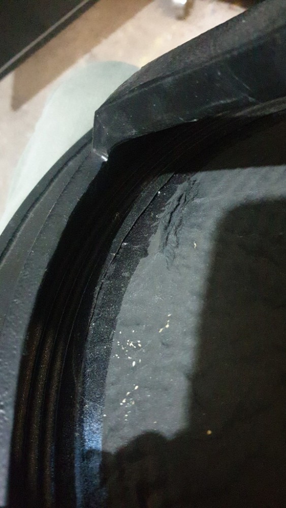

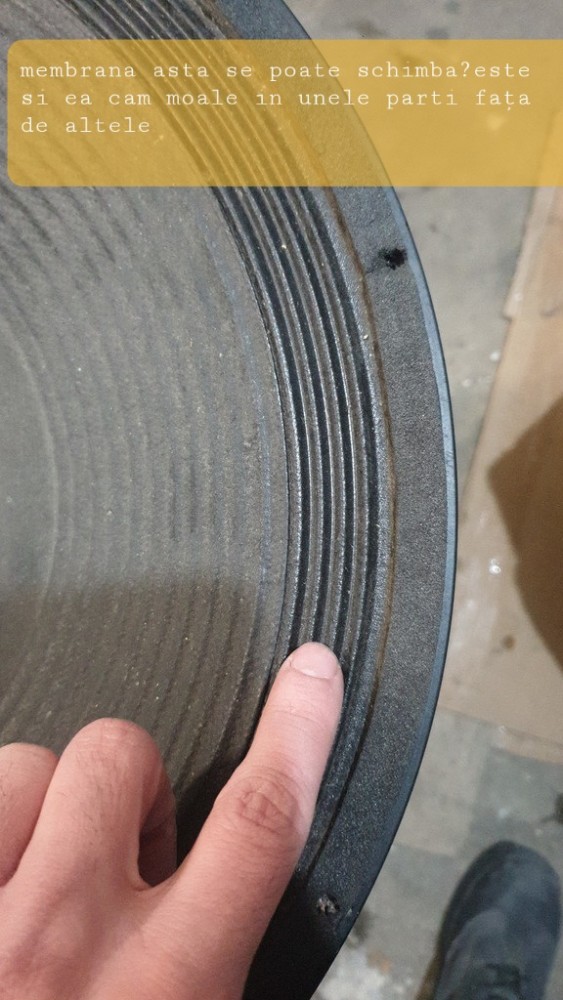

Salut .Am pus cateva poze .
Incerc sa le reconditionez.
Le vopsesc cu tuffcab alb ,de la d-voastră. Cu trafaletul .în caz ca se intreaba careva :D :D
As mai avea nevoie si de garnituri pentru difuzoare si manere si vata pentru incinta ??nu stiu daca aveti.
Este si ceva cu ce as putea curața praful de pe difuzor anume de pe con ?stau de 2 ani oprite si praful este cumva lipit de ele si nu se duce , am incercat sa le curat cu o pensula dar este imbibat in con ,nu stiu daca ar fi vreo solutie sau ceva pentru curațare? Mulțumesc

Difuzoarele par Beyma.
Au in jur de 30 de ani vechime. Din pacate nu cred ca mai sunt sanse pt kituri de reparatie la ele. Piese individuale nu se inlocuiesc, daca doresti o lucrare profi si nu cauti doar o carpeala.
Sunt o multime de difuzoare moderne care ar putea functiona acolo. Daca doresti , putem cauta un upgrade.

As vrea atunci un sfat in legatura cu ce as putea folosii sa repar acea ruptura si cu ce as putea curața difuzoarele de praful imbibat sau lipit de con , difuzoarele inca functioneaza si suna bine dar ar parea ca ar avea nevoie de o membrana noua pe viitor pentru ca este mai moale in unele locuri.
Mulțumesc

Poti curata conurile cu spuma pt curatat tapiseria + carpa din bumbac. Spuma o gasesti la magazinele de piese auto. Este un spray.
Pt recomandari de difuzoare ar trebui sa faci schita a cutiei si a porturilor pt a vedea frecventa de acordaj.
