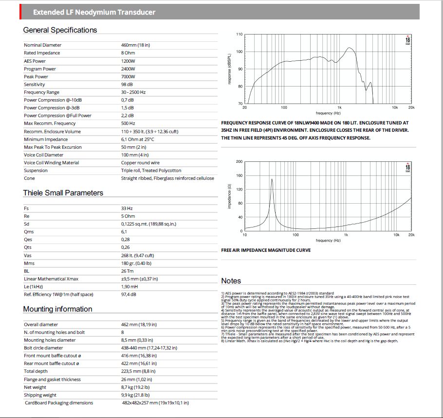

Buna Ziua . As dori sa achizitionez 4 difuzoare 18 Sound 18NLW9400 (4Ohmi) pentru a le folosi intr-un proiect format din 4 MTL46 care vor fi amplificate cu 2 MA5002VZ . As dori parerile voastre legate de acest difuzor si despre randamentul lui in aceste incinte eventual alte proiecte de randament pretabile pentru acest difuzor (am atasat specificatiile tehnice date de producator) , eventual o comparatie cu alte difuzoare de calitate din acest segment (B&C 18NW100 etc) . Multumesc anticipat .

daca nu te deranjeaza 3,2kg in plus /dif , de ce nu alegi 18 lw2400 tot de la ei , are parametri aproape identici, si la pret semnificativ mai mic
personal am ales si eu acest model , dupa mai multe altele printre care lw1000,lw1250(foarte multumit de acesta)lw1400(cel din dynacord)lw1300 ,(nu scriu de alte firme pt ca discutia este despre 18sound)
utilizez acest difuzor in incinta br de tipul vlsub18 de la dynacord,in incinta horn w simetric,si horn gen cerwin vega asimetric
acest difuzor se fabrica si in versiunea de 4 ohmi,eu am ales-o pe aceasta pt a fi mai usor de amplificat,poti pune 2 in paralel pe 5000vz,pe un canal si iti mai ramane un amp liber, oricum dif are 1200w aes care in rms sant mai putini, si amp are2500w rms/2ohm
este doar o sugestie

nu stiu cum se comporta in mtl46,dar din experienta pe care o am cu dif 18 sound pot spune ca sant f rezistente la abuz , la unele modele producatorul spune ca pot fi folosite in horn, deci nu vad de ce nu ar merge in mtl, nu cred ca solicita conul mai tare ca un horn,de calitatea dif sigur vei fi multumit ,mai multe nu pot sa spun

uitandu-ma la parametrii , per sa functioneze in tapped horn.
Fara o simulare nu pot fi 100% sigur insa totul pare OK la prima vedere.
